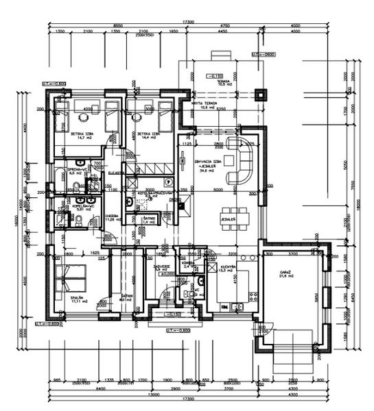

zateplenie garáže: nepočítaj že garážove vráta dokonale tesnia (aspoň ja som také nevidel a videl som aj poriadne drahé ),kritická bude stena medzi garážou a kuchyňou, jedine žeby bola garáž vykurovaná.
vstup do práčovne by som dal radšej na chodbu k izbám a nie oproti vstupným dverám, jedine žeby ste mali psa.
Lepšie je ak zo spálne prechádzaš do kúpelne cez šatník, príde mi to praktickejšie.
Viem že je to trend, ale prvé čo návšteva vidí je WC-ko?
@slavoslav Garaz bude urcite temperovana.Aky zmysel ma vstup do Tech-pračovni do úzkej chodby k izbám?V prechádzaní cez šatník nevidímm veľký zmysel,ked mam všetko prístupne z jednej spálne.Mysliš WC v zadverí?Ak áno tak ani nebudú vediet že tam je pokial su dvere zatvorené,ale zato ho celá rodina ocení,ked nebudes musiet zašpinený utekat do čistej zony :-p
temperovana garaz??? To budes kurit hlavne pred garazou.
Ten vstup do pračovne je odveci, ma vyt pri izbach a mas aj vacsiu tu vstavanu skrinu.
Ten vstup je fakt garzonkovy,ale to ma 90% ludi,aj ked neviem preco.
Garaz idealne odtrhnut od domu a posunut do prava o sirku dalsieho auta. Prepojit to strechou a mas super dalsie statie pre auto, bicykle...drevo do krbu..
@astley mne sa to páči z dispozičného hľadiska :) Ja by som ale garáž nevykurovala a skôr zateplila stenu zo strany kuchyne a samotnú garáž nezateplovala :)
@atlaska netreba zabúdat ze to je aj technická a určite na tom mieste bude aj lepsia manipulácia a vytáčanie sa s väčšími vecami.a ja zase nechapem 10% ľudí ze potrebuju obrovský priestor kde sa zdržia tak 10-20 sekúnd na vyzutie a odloženia kabáta.Mimochodom dĺžka chodby je 3,2m tak snáď nemusia stať všetci vedľa seba ako vojaci na buzer place. Ale beriem niekto je aj do šírky viac :-D

Ale súhlasím s @jankazb , že by nebolo márne garáž "odtrhnúť" od domu. To, či tam budeš mať ešte ďalšie miesto na auto, je už vecou veľkosti parcely, lebo malý ten dom istotne nebude... ;-) Ale ako píše aj @kenidar : zatepliť treba najmä stenu medzi garážou a kuchyňou. Garáž vôbec nemusí byť temperovaná, má byť apriori doooobre luftovaná, pretože prídeš s mokrým, zašpliechaným, zasoleným autom, tak nech radšej poriadne poofukuje, nech sa suší... ;-)
@leonardom Dik. Možno to zateplím aj z vnútra. Pravdu povediac s garážou počítam skôr na skladovanie určitých veci,kutenie a posilku,ked ma žena bude vytáčať :-p

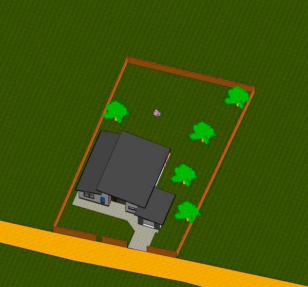

potrebujem pomoct s osadenim.Ked to osadim tak ako je to na obrazku tak mi ostava cca.21m za domom co sa mi zda malo na ovocne stromy co chce manzelka.Este ma napada posunut dom viac dopredu s tym ze by som nechal 1meter pred garazom a vonku by som parkoval vedla garaze emoticon Teraz je garaz od cesty 6m a dom zacina 8,5m .Inac pozemok Dlzka 45 sirka 26.Pripadne ine riesenia?Dik
@astley A čo takto posunúť garáž viac dozadu. Potom môžeš dom posunúť dopredu k plotu, garáž by bola zarovno so zadnou obývačkovou stenou. Zároveň by si mohol rozšíriť terasu za garážou. Pridal by si okno do kuchyne - čim by si ju presvetlil aj zboku. V mieste, kde máš jedálenský stôl by som dal strešné okno alebo svetlovod, ak tam máš strop. Ak tam máš strop, tak ja by som tú obývačku otvoril až po strechu a tak tam dal to strešné okno.
Celý dom potom posunúdopredu k bránke tak, aby si medzi garážou a bránou mal toľko miesta, aby tam mohlo odparkovať jedno auto - keď večer prídeš domov a nebude sa ti chcieť dávať auto do garáže, tak ho necháš vonku. Prípadne ten priestor prekryť a máš garáž a jedno zakryté parkovacie miesto (časom určite budete mať 2 autá, ak ich ešte nemáte). Napr. my už máme 3 autá a riešim, ako ich budem na pozemku parkovať.
@thodosy Presne nad tym som rozmyslal,ale zda sa mi to trochu komplikovane riesenie pripadneho presvetlenia.A zase tam kde je garaz teraz,ma kryje zo severu :-S

21 m za domom je dostatok priestoru - ver mi. Dostatok aj na okrasnú aj úžitkovú záhradku. Nepotrebuješ tam predsa letiskovú dráhu a tie stromy sa dnes dajú vysádzať a rezať tak, že nezaberú toľko miesta...
nemôže byť tá garáž na druhej strane??? tam by som to potom dávala čo najviac ku plotu, podla zákona myslím 2 m od plota suseda....na pravej strane je potom vzadu terasa z obyvky , aj velké okno...na tej strane by som riešila potom okrasnú časť dvora....

Mohla ale uberiem si zbytocne z pravej slnečnej strany JZ. A tak isto mi vznikne zle využiteľné tmavé miesto za domom z ľavej strany 2m odstup + 4 m garáž :-|
