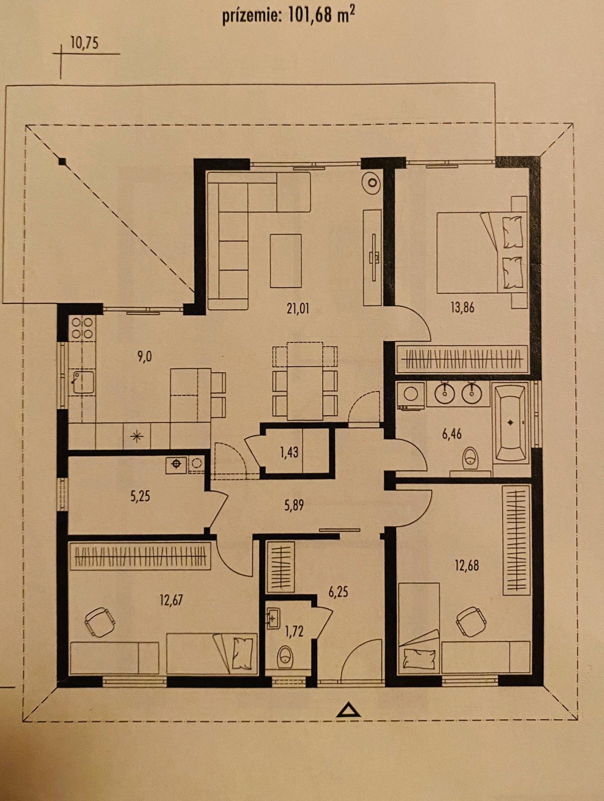

Ahojte potrebujem poradiť aký máte názor na komoru v strede 102 metrového bungalovu. Dom sa už stavia a práve sme pristúpili k výstavbe vnútorných priečok a riešime dilemu ohľadom komory. Či ju nechať, úplne odstrániť alebo vymyslieť iné riešenie. Za každú radu veľmi pekne ďakujem 😊
@greg111 ja by som ju zrušila.
Zároveň by som zrušila barové sedenie a na miesto barového sedenia by som tam posunula jedálenský stôl, oprela by som ho o tú kratšiu časť linky. Stenu medzi kuchyňou a technickou by som predĺžila. Vchod do obývačky by bol iba popri kúpeľni a potom buď rovno do obývačky alebo okolo stola do kuchyne. Ale myslím že aj teraz je cesta od vchodu do kuchyne rovnako dlhá.
V chodbe za tou predĺženou stenou by vznikol úložný priestor, ale nie ako komora ku kuchyni ale skôr ako vstavaná skriňa.
@greg111 komora je velmi dolezita, my si ju nevieme vynachvalit a tiez ju mame v strede bungalovu, urcite by som ju neodstranoval, mozno nejak upravit, ale urcite nechat, budete este vdacni, ze mate komoru 🙂
@megdesign vychádzala som z predpokladu že sa im dané riešenie nepozdáva, keď váhajú, či práve takto stavať priečky.
Ani mne sa ten pôvodný návrh riešenia komory nepáči. Ak bola myslená ako ku kuchyni, je dosť ďaleko.
Zároveň sa mi nepáči ako je poriešené stolovanie. Je tam síce 8 stoličiek, ale každá je v nejakej uličke 😞 ja by som chcela mať pri jedle kľud a nie sedieť "v uličke" tak som im rovno dala návrh na kľudnejší priestor na stolovanie.
Úložný priestor ako taký by im zostal a to vo forme vstavanej skrine v chodbe. Podľa mňa bude využiteľný rovnako dobre ak nie aj lepšie ako mini komora z pôvodného návrhu.
záleží čo chceš mať v tej komore, Pokiaľ to budeš mať ako sklad na nejaké suché potraviny, prípadne zaváraniny, tak by som v pohode to nechal aj takto 😉
