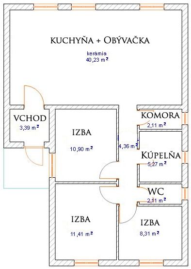

Promiň, ale takovýto projekt je i zadarmo drahý. Pidi zádveří a přístup ke všem pokojům přes obývák. Pokoj 8,31 m2 je na hranici únosnosti. Vůbec žádné úložné prostory. I na 100 m2 se dá vymyslet něco mnohem, mnohem lepšího. Nechci se Tě dotknout, ale tohle se mi fakt vůbec nelíbí.

2, Bez urážky , veľmi zlý projekt domu , izby minimálne 12m2 spálna min 11m2 . prechod cez obývačku nezmysel... Možno zbytočne veľká obývačka s kuchyňou , pri dnešnom strohom zariadení ... Ale každý má svoje predstavy ... Rozumný projektant by Vám to celé prerobil ...

K navrhu ak mozem poradit, zrusila by som samostatne wc, dala by som ho do kupelni, a tu izbicku 8,31 by som tym padom zvacsila :-) , projekt je to dobra cena 1800Eur :-)
Podla mojej skromnej mienky ako cena za individualny projekt je ok, ale ako vsetci uz pisali, nieje jasne co vlastne za tych 1800 eur mas. Co sa tyka navrhu, myslim ze je celkom uletene, ak kuchyna s obyvackou maju rovnaky rozmer, ako spolu 3 izby aj s kupelkou a WC. Iba ak to bolo z nejakeho dovodu vase prianie..

Niežeby bolo 1.800€ za projekt veľa, ale toto je čo...?

Len tak som siahol v pamäti po niečom, čo situačne (orientácia na svet. strany apod.) pripomína ten Tvoj pôdorys:
http://www.apex-arch.sk/rodinne-domy-...
A máš komplet celý projekt aj s profesiami za 1.099€.
A je to normálny projekt... - ktorý má aj hlavu a pätu.
Nech sa tá Tvoja známa nehnevá, ale zaplatiť by mala ona Tebe... :-D - za takúto robotu.
