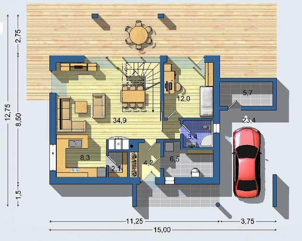

 Uvazujem o stavbe tohoto domu s par zmenami. Rad by som prebral zmeny a podrobnosti stavby tohoto domu.
Dom planujem postavit na pozmemku s rozmermi sirkou 17,5 a dlzkou 42m. Ide o pozemok na rovine v lokalite s novostavbami.
Zmeny v projekte : kuchynu na mieste hostovskej izby. V miestach kde je v projekte spajza - kupelna a na mieste technickej miestnosti a WC hostovska izba. Vchod do domu po zmene na mieste kuchyne. Na mieste vstupu by malo byt schodisko do pivnice. Pivnic pod cely dom. Na poschodi zvacsit kupelnu na ukor satnika - vchod z nej na terasu (rovnako ako zo spalne) Orientacia domu by bola potom nasledovna: vstup - vychod, obyvacka - vychod , juh . Rad si teda vypocujem vase pripomienky k zmenam kt v nom planujem vykonat.

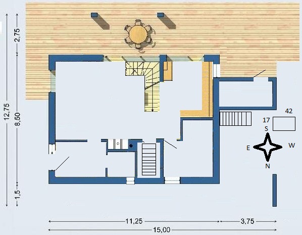

 Takto dako by som si to predstavoval.(schodisko znazornene len ako schema)
Pozemok je pod urovnou cesty asi meter(tak zdvihli cestu...)... Takmer pod celym domom planujem pivnic (okrem vonkajsieho skladu) Vchod do pivnice z vonkajsej aj z v nutornej casti domu.
Uvazujem hlavne o tehle pravdepodobne 30 cm, zateplenie Grafitovým polystyrénom o hrubke 25, trojsklo,Betonovu krytinu Bramac, Otazkou zostava aký materiál pouzit na obvodove steny pivnice...ako mznosti vidim tehlu a salovacie tvarnice. Strop pravdepodobne zasalovat a odliat - zelezobeton.
