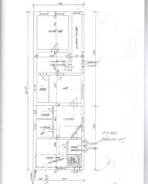

Dobrý deň, potrebujeme poradiť so zmenou vnútornej dispozície staršieho RD (viď príloha). Našou podmienkou je vytvorenie malá vstupná miestnosť, 2x detská izba, spáľna,kupeľna s wc,samostatné wc, komora,technická miestnosť + malá pracovňa, centrum domu by mala tvoriť obývačka s kuchyňou (chceme vykurovať aj kachlami).Dom chceme presvetliť a prevzdušniť.Za všetky podnety a nápady budeme vdační.Ďakujeme

ake velke zmeny ? to by bolo asi trochu burania a novych priecok, nevadilo by to? skusila som v skicari nieco rychlo nacrtnut, ale neviem aku mate predstavu... co chcete kde ponechat... stenu medzi prednou izbou a vstupnou chodbou - tou dlhou som zrusila, a teda spravila som z toho priestoru dve detske izby, predny vchod je hlavny vchod, tam je mala predsien, z nej sa ide do vstupnej haly, tu som rozdelila, a v zadnej casti urobila kupelnu (sprcha, umyvadlo, pracka) a samostatne wc s umyvadlom, zo vstupnej haly je vchod teda do dvoch izieb, kupelne, wc, a potom do obyvacky, tu som urobila z izby a tej spajzi ci co to je, priecku medzi nimi som zrusila, do obyvacky by mohol vojst aj jedalensky stol, pri okno , odtial sa vchadza do kuchyne (urobila som tam vacsi otvor), spajzu v kuchyni som ponechala, vedla spajzi mas povodne kup.+wc - to som pridala k spalni (zadna izba) , alebo by sa z toho dala urobit technicka miestnot ..
Nie som moc zastancom prechodnych izieb, no vymysleli ste to celkom fajn, hlavne co sa detskych tyka. Tie je fajn, ze ste zachovali nepriechodne a navsteva nebude musiet prejst celym domom a z vchodu pojde rovno do obyvacky
@mirevi super ďakujem, je to v podstate skoro tak ako sme si predstavovali. Je nám jasné, že rekonštrukcia=kompromis, tak sme sa aj my prestali držať predstavy, že východ na terasu musí byť len zo zadnej časti domu (dnešná spálňa) :-) :-) Myslíte, že by sa tam dalo nájsť ešte miesto na malú pracovňu?Ako pozerám, tak pozerám, neviem kde by sa pomestila :-D :-D ....Čo sa týka kuchyne, stále som mala takú predstavu kuchynskej linky pod oknom (umývate riady, pozeráte do záhrady-asi už veľká romantika však? :-D :-D :-D )...Tú zadnú kúpeľňu by sme určite zmenili na technickú miestnosť, jedna kúpeľa úplne stačí.
@18bealen na riady si kup umyvacku a pri cisteni zeleniny aj tak nemozes ocumovat prirodu aby si si neufikla prst ;-) a romantika ti prestane chabat. A co sa mna tyka, romantika je lezat pod pergolou s poharom bieleho v ruke. Nejak sa mi umyvanie riadou s romantikou nespaja :-S
@18bealen tu kuchyňu a vlastne všetko som tam nakreslila len pre redstavu, ako by to mohlo byť, to ako si to dáte je na vás, ale rozmýšľala som že dám tu linku pod okno.. pracovnu neviem, chcela som ju tam ešte niekam dať, ale neviem kam, na čo by mala slúžiť tá pracovna, musí to byť miestnosť, alebo stačí len kútik s pracovným stolom? Tá zadná chodba, pri zadnom vchode sa na to nedá použiť? Že by vchod do spalni bol rovno z kuchyne potom z vchod do pracovne cez spálňu? Či cez tu chodbu sa ide niekam na povalu? A k tej technickej vedľa špajze, ja by som radšej uvažovala o technickej spojenej so spajzou, tá špajza je dosť veľká, a myslím že keby bola technická pri spálni, tak by zo spálne bolo ďaleko do kúpeľne, po takej romantike v posteli ísť cez celý dom do sprchy.. :-\ hmm.. čo chcete mať v tej technickej?

....je super len pracovňu budem musieť vynechať,nevojde nám tam,škoda :-|
