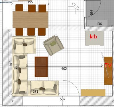

Ahojte,
chceme vas poprosit o vas kriticky pohlad na nase varianty dispozicie obyvacky s jedalenskym stolom.
Ktora varianta dispozicie je podla vas najvhodnejsia?
Ide nam hlavne o umiestnenie okien + vystupu resp. vystupov na terasu.
Co myslite - maju zmysel dva vystupy do zahrady resp. na terasu (pri jedalenskom stole aj z obyvacky)?
Alebo iba jeden? Odkial?
Takisto, ako by ste riesili umiestnenie okien? Je podla vas vhodne = v ktorej variante?
Orientacia - dolu je juh.
Dakujeme za vsetky vase podnety.
@itgospa jedine co mi akarut sedi je v 3. vzdialenost tv od sedacky ale ku stolu si urcite nesadnete. Medzi stolom a prekazkou ma byt urcite meter. Stol sa dimenzuje ked sa sedi iba oproti ze pre jedneho je potrebny priestor 60×40 sirka krat hlbka miesta jedneho sediaceho. Ked by si mala stvormiestny stol siroky 80 cm tak priestor potrebujes siroky 3 metre. Viac miestne stoly su tusim uz aj sirsie. V ostatnych navrhoch mas strasne uzke prechody a velmi blizko telku.
Najprv si rozvrhni rozmiestnenie nabytku a az tak sa rozhoduj nad oknami a dverami. V tvojom pripade budes asi musiet z niecoho upustit. Zmensit linku, zmensit gauc.....
Vies tu pridat cely podorys a nie len taky vyrez?
fuu tak toto je trosku narocne. Myslim, ze tam chces toho dat moc, nevychadza mi to nijako, aby vzdialenost od telky bola fajn a aby aj posedenie za jedalenskym stolom bolo prijemne. Bol by dobry napad pridat podorys cely :-)
Podobne mame riesenu obyvko kuchynu. Neviem ti ale poradit. Jedalensky stol mame pre 4 osoby (75x120) a mame ho tiez ako ty, len zabera 240 cm (miesto akurat) a nie tvojich 210. Da sa povedat, ze mame poslednu variantu, len ine rozmery

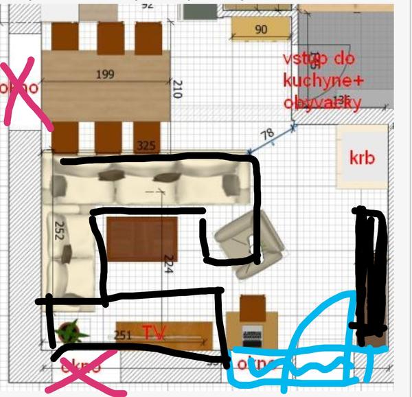

@itgospa nechala by som jedalensky, dala bud male okno jednostranne, alebo aj ziadne..
Sedenie + tv
-prakticke je, ked bude terasove okno na jednej strane spolu.. To male okno zrusit
Mozes si nechat sedacku tak, tv dat ako je kvetinac na tu stenu..
Podla mna lepsie je, ked das sedacku do U k juznemu rohu, tv vedla krbu.. A terasove okno vkuse..
@hroma poziciam si tvoj navrh a trosku ho poprehadzujem lebo na necelych 4,5 metra si neviem predstavit stol stol, sedacku a telku. Krb by som uplne zrusila. Sedacku dala na miesto krbu a telku oproti. Teoreticky krb do laveho dolneho rohu a vedla telku ale pod telku sa potom zmesti len mensia skrinka.
@itgospa aku velku telku planujes? My mame uhlopriecku cca 100 cm a sedime od nej asi 4,5 m. Aj ked tv nebudes pozerat tiez nie je velmi prijemne sediet dva metre oproti stene
