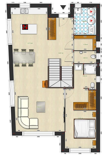

Vstup je zo severu. Dom na severnej casti ma byt siroky max 9.5 metra aj to este nemam overene tak som ho kreslila 8.5. A ta sikmina je koli sikmej hranici pozemku, ale zuzenie je na pozemku iba o 2 metre na 30 metrov dlzky.
Este som to nekonzultovala so ziadnym odbornikom, nejake napady? miesto pod schodami planujem vyuzit v tej malej kupelke. V tej techn miestnosti planujem mat duo od cerpadla tepelneho, centralny vysavat a pracku so susickou na sebe. a umyvadlo na predpranie. Diky za postrehy.
Vesmes to neni spatny navrh, jen bych uzavrela zadveri, nebot kdyz(hlavne v zime) otevrete dveree, tak vam foukne rovnou az do patra a to opravdu nebude prijemne. Jinak nevidim zadny zasadni problem
Pre mňa osobne je tento dom celkom vkusne navrhnutý :-)
Na prvý pohľad ma napadli 3 veci, nehovorím, že to je zlé, ale ja by som to asi zmenil:
dole tú izbu, asi by som nenechal takto otvorenú (myslím izbu, šatník, kúpeľňu)

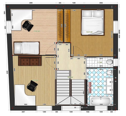

hore sa mi zdajú v tých izbách, že sú tie okná malé, ale keď sa tam bude len spať, tak to vyhovuje
a trochu by mi vadilo wc a kúpeľňa vedľa seba, to by som nejako zmenil...(alebo by som vynechal wc alebo by som k wc pridal umývadlo, keby ste ráno všetci naraz vstávali a spolu odchádzali)
Ale každému vyhovuje niečo iné...inak to vyzerá perfektne...
