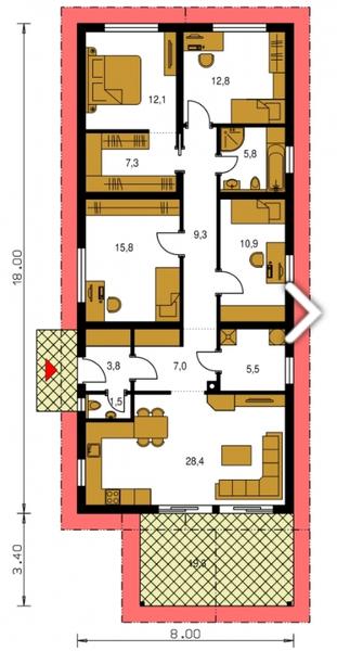

Mne tam chyba samostatný záchod 😊 nemusí byť ale potom v každej kúpeľni. ak k vám niekto príde na návštevu kam ho pošlete? Z prvého záchodu vám vedia prejsť do spálne a do druhého pôjdu cez chodbicku. Ale kam ho umiestniť zatiaľ netuším 🙄
@lucia_minar par postrehov z mojho pohladu a z toho co ja preferujem. Chyba mi oddelenie nocnej a dennej casti. Z toho obrazku mam pocit ze gauc je velmi nalepeny na telku. Chyba mi taka hlavna priestranna kupelna. Chyba mi práčovňa. Chyba mi ulozny priestor na veci do domacnosti ako vysavac, mop, cistiace prostriedky a tak. V kuchyni mi chyba denne svetlo ku pracovnej doske.
je to take zvlastne rozdelenie dennej a nocnej casti.. suhlasim s tym co tu je vyssie napisane.. samostatne wc treba dat lebo ked navsteva pride aby mali kam prist.. skus radsej izby dat na jednu stranu a dennu cast na druhu..
@lucia_minar Neviem ake mate vekove usporiadanie rodiny, ale hocico sa bude robit v kuchyni, alebo niekto si bude chciet pozriet telku tak do kazdej izby su to len jedny dvere, co je velmi nestastne riesenie.
Kupelna 1 bude prinasat zaujimave situacie kedze su tam dvoje dvere.
Vonku ocakavam garaz, lebo neviem kde date veci co treba okolo domu.
Ak Vam toto nakreslil odbornik tak ho vymente ...
@lucia_minar a kde bude práčka, sušička, veci na upratovanie? kotol, bojler a iné technické vybavenie?
Kuchyňa je veľmi nepraktická, drez a varná doska sú ďaleko od seba.
