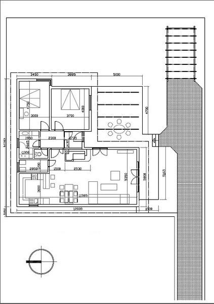

Čo poviete na tento náš projekt?

 rozhodli sme sa spestriť si život stavbou emoticon,ako sa Vám páči tento pôdorys?

 Nebude ta kuchyna malo presvetlena?

 No dúfam že nie, na streche budú ešte okná, od suseda nemôže ísť okno, sme radi, že dovolí 1m od plotu stavať

 @drahus2 nerozumiem, prečo chcete tú izbu v ľavom rohu hore vysunutú. Radšej by som zarovnal obe izby do jednej línie.
Kóty sú tiež dosť nečitateľné. V kuchyni dajte väčšie okno na severnú stranu a na západ žiadne.
Inak v pohode.

 manželovi sa páči práve to rohové okno, preto sme rozširovaliaj izbu ,aby bola väčšia do terasy a nezarovnávali sme.Okno na sever nemôžeme, sused nedovoli, môžeme len z tej strany kde je teraz,tam to je dovolené 1m od plotu.Je to pozemok vlastne v záhrade,bude len príjazdovka a zo všetkých strán záhrady.
