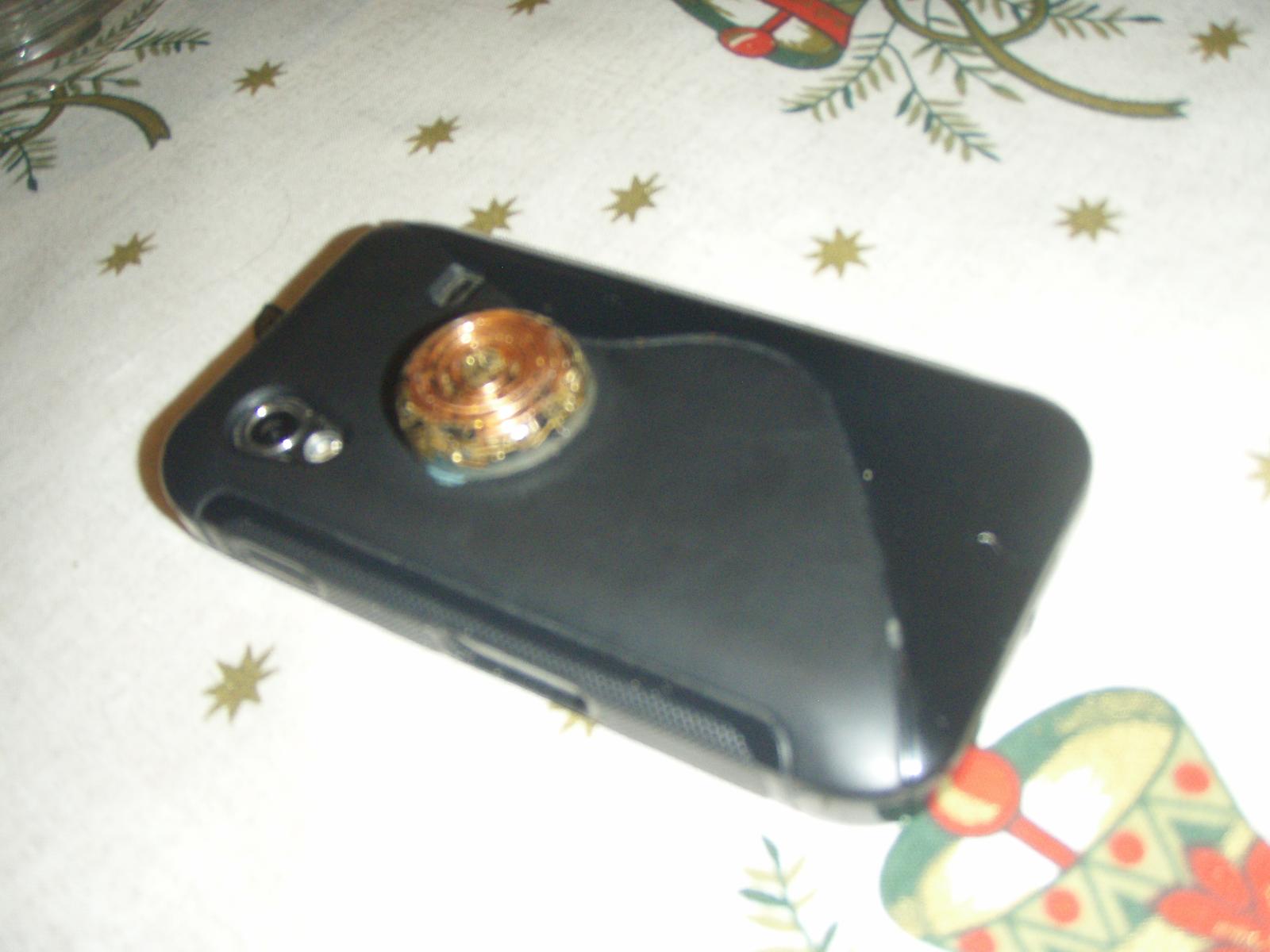

samozrejme , že telefonujem, ale na mobile mám orgonit, celý dom máme odrušený somatexom....
@iigor dalo sa cakat ze mas na mobile nalepeny "zazrak"
Ze mi bez roznych rusiciek este vobec dychame.
takze TV moze ostat tam kde je, staci na luster zavesit rusic na cervenej snurke najlepsie.
