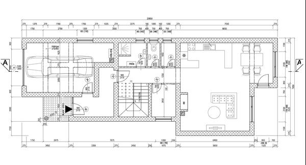

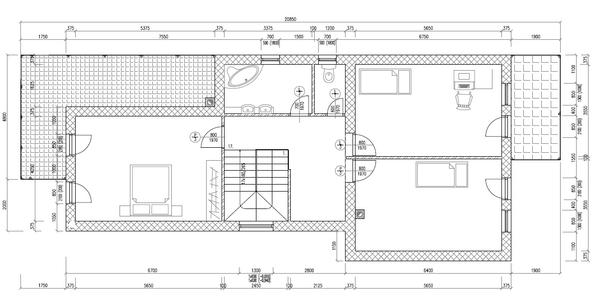

 Ladíme projekt nášho rodinného domu a zaujímal by ma váš názor. Zmenili alebo upravili by ste niečo? Sme limitovaní šírkou pozemku 12,5m x 50m, takže sme volili projekt do dĺžky a dvojpodlažný. Chceme niečo jednoduché, funkčné ale zároveň trocha moderné. Čo si o tom myslíte? Trocha bojujeme s celkovou dĺžkou a s obavou o celkovej cene. Ďakujem.

 Nepaci sa mi ze hlavna spalna nema zvlast kupelnu. Radsej by som zmensil balkon ktory je podla mna zbytocny alebo prinajmensom zbytocne velky a dal kupelnu k spalni. Balkon je zbytocnost - mame pri spalni, nebol som na nom myslim ani raz...
Sprchovy kut sa mi zda zbytocny na prizemi. Vstupna hala je zle riesena, nezmesti sa tam zrejme ziaden odkladaci priestor ani sedenie na obuvanie bez toho aby z toho priestoru ukrojil...
Tiez sa mi zda zle rieseny vychod na terasu z jedalne... Budu zavadzat stolicky . Asi by som radsej dal z obyvacky

 Ahoj, podľa mňa je tam málo úložných priestorov, vstupná hala sa bude ťažko zariaďovať aj napriek tomu, že nie je z tých najmenších, myslím, že nepotrebuješ stavať dva komíny, ak trochu zmeníš miestnosti v strede domu. Ja osobne by som privítala denné svetlo aj na prvom podlaží vedľa schodiska, bola by z toho miesta maličká pracovňa alebo miesto na čítanie /ak tam bude len zábradlie a nie plný múr až po strop, nebude to miesto pôsobiť ani stiesnene/. Mne osobne sa páči, že ste dali oddelené WC na obe poschodia a priestranné izby.

 Bolo by vhodné doplniť orientáciu pozemku.
Dom je zaujímavý. .
Je tam viac vecí ktoré mne nesedia (príliš členitý tvar, spojená obyvačka s kuchyňou, veľa chodieb),
ale budete tam bývať vy a vám to asi vyhovuje.

 Balkon ci terasa zo spalne je aj podla mna zbytocna. Vacsinou sa jeho funkcia konci pri vetrani perin... A uz vobec nie orientovany do ulice (ak tomu dobre rozumiem, kedze je nad hlavnym vstupom), tam si nevyjdes len tak v pyzame, nebudem tam vysedavat na ociach ulice... Radsej zmenit vylez na terasu, nech je pohodlnejsi a vacsi.
Je tam komplikovany vstup s chodbami bez moznosti satnika.

 mne sa nepaci ta dlhocizna chodba, kym sa konecne dostanete do kuchyne od vchodu.

 Ak Vám môžem poradiť, rodinný dom je investícia na dlhé roky a aj preto by ste mali práve návrhu venovať dostatočnú pozornosť. Ak si nie ste niečím istí, určite zastavte a dobre si premyslite ďalšie kroky. Nie je nič horšie ako postaviť dom a nebyť s ním spokojný.
Podľa môjho názoru sa oprávnene obávate dĺžky domu a s tým súvisiacej aj ceny, pretože izby sú trochu predimenzované a ako už bolo spomenuté v komentároch, chodba, ktorá vedie do kuchyne je dlhá, neprehľadná a málo využiteľná. Keďže to auto ani na papieri nedokáže zaparkovať, real bude ťažší.
Prekonzultujte zmeny s architektom. Verím, že vypočuje Vaše požiadavky a bude ochotný bez nároku na príplatok.... V opačnom prípade zvážte výber a skúste si dať vypracovať novú štúdiu. Vaše peniaze - Váš dom - Vaša spokojnosť.

 V spálni by som zrušila tú terasu, vy na nej sedávať nebudete a návštevy si tam cez spálňu vodiť nebudete. V spálni by som riešila samostatne kúpeľňu so sprchovým kútom, bidetom a wc, predsa len väčšie súkromie a a tú vrchnú kúpeľňu by som ponechala ako rodinnú, prípadne pre deti. Jednoznačne mi chýba šatník, už keď sa stavia dom, tak nech nie sú izby zapratané zbytočne skriňami. Ja osobne mám spálňu a z tej je vchod do kúpelni a aj do šatníka, takže mám súkromie a nemusím sa premávať po dome a hlavne nemám v spálni skrine emoticon Deťom by som asi tiež dopriala nejaký šatník, kľudne aj spoločný emoticon Vchod do domu by som riešila inak, ale ak vám stačia na stenách háčiky na kabáty, tak ok. V práčovni alebo čo to je, by som zrušila sprchový kút, je tam zbytočný a keď tak, by som ho nahradila nejakou menšou vaňou, aby mala domáca kde prať, prípadne niečo namáčať emoticon alebo by som tam nechala priestor len na sušiaky. Podpivničený zrejeme dom nebude a nikde nevidím takú miestnosť( ja to volám odkladacia emoticon ) že lyžiarky, korčule, športové potreby, proste niečo na odloženie sezónnych vecí emoticon v takom veľkom dome, by sa kúsok miesta na to mohol nájsť a nebude sa na to prášiť v garáži emoticon Dom sa hlavne musí páčiť Vám a taktiež vyhovovať vašim požiadavkám, tak asi by bolo najlepšie, keby zasadla rodinná rada a každý nech si povie to svoje, čo by tam chcel mať, prípadne ako. Žiť tam budte vy. Ja osobne by som už poschodový dom nechcela, ak raz budeme ešte stavť, tak jedine maličký bungalov emoticon A žiadne schody emoticon
