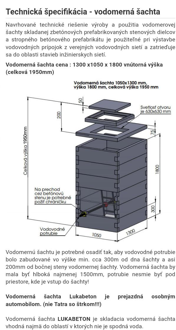

@milos84 ak mate spodnu vodu,tak potom Vam neviem poradit,zalezi v akej hlbke je..tato sachta moze byt do hlbky 1.95m..da sa aj menej ak sa neda jeden diel..pod sachtu som daval 20 cm makadamu s frakciou 25mm

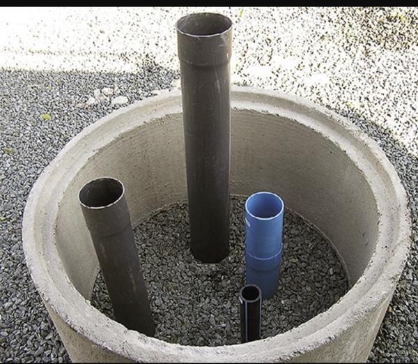

To sice neviem v akej je vyske spodna voda... ale keby som k nej urobil drenaz myslim si ze by odtekala cez betonovu sachtu nie?a do vysky cca 1,4 -1,5 m by som zasypal jemny makadam... mohlo by to vyzerat nejak takto... samozrejme mam len jeden vrt:-)...
