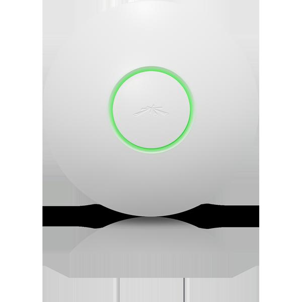

Zavolaj si firmu co toto robi a nemusis nic riesit, povies im co ches a oni spravia. Kable by som pouzil CAT 5e resp CAT 6. Niekde by som si umiestnil rack, kde by sa to vsetko zbiehalo. Z toho racku do kazdej izby, alebo kde treba potiahnut kabel v trubke a aj satelitny kabel. Mozno nejaky prevodnik z optiky na metaliku. A kamery by som riesil asi cez POE tak isto aj acces pointy(AP), tym padom mas poriesene wifi. Nezabudnut prepatovky, pospajanie a nejake zasuvky do racku;)

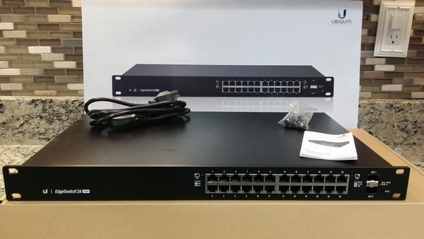

Pod to by som dal jeden UBNT 24 PoE port edge SW
a prepojil s pachh panelom
- 1Gb all 24 port
- moznost pasivneho alebo AF poe
- su tam 2 sachty na gbick, ak sa vyskitne v buducnosti optika
Ziadne adaptery Cista a krasne prehladna vec.

Na SW od UBNT vies poriesit aj mcas aj vlany, kde si oddelis domacu siet od TV. Je to PoE SW za par penazi s dobrymi parametrami pre domacu siet. Robia aj SW bez poe oznacele ako light.

- pisal som vyssie, wifi by som neriesil cez router ale solo cez
zaradenia - napr unifi - ak mas podhlad tak nieje o com a ten kabel
natiahni na predpokladane miesta v dome + popripade aj vonku na nejake outdoroove wifi zariadenie

- co sa tyka SW - isiel by som Ubiquiti ES24-500W
- kamery by som zapojil cez SW a datavo poslal do NVR
