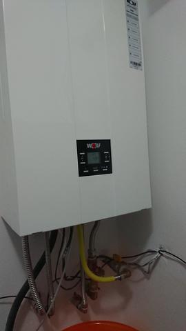

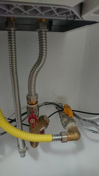

Zdravím vo spolok, práve som mal hororový zážitok kedy ma zobudil alarm. Keď som zistil co sa stalo trosku som sa ukludnil, ale nie na dlho. Technická pod vodou. Keď som zisťoval odkiaľ sa tam ta voda vzala tak som si všimol ze nám kvapka voda z kotla. Neviete čím to môže byť? Kotol wolf, starý niekoľko mesiacov. Kotol nehlási žiadne chyby. Ďakujem za rady.

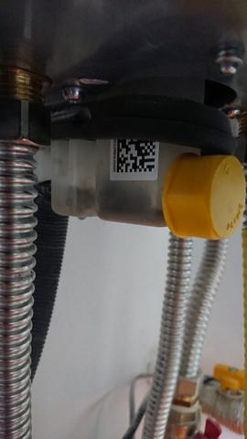

Voda kvapka z toho žltého ventilceka na fotke hore.

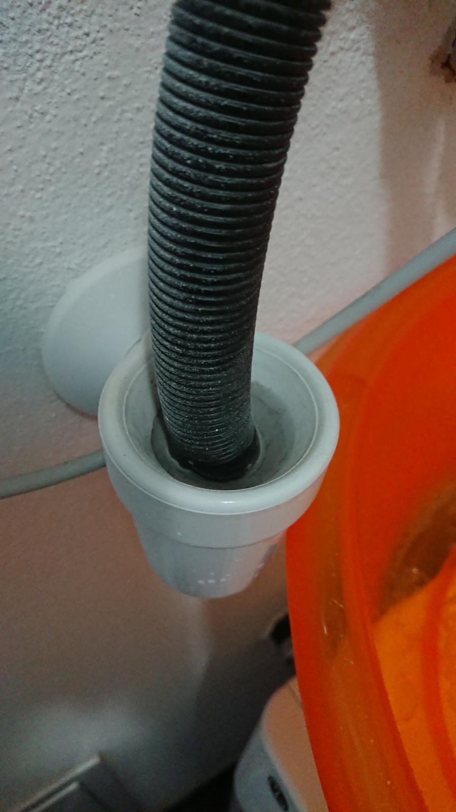

@neutrino - skontroluj si odtok kondenzatu, ta biela sranda je sifon kondenzatu. To tesnenie nad nim si vytiahol sam? Malo by byt vyssie. Skus odmontovat hadicku na odvod kondenzatu a preplachni ju, ci to odteka. Ak ano, skontroluj ten zlty ventilcek vpredu, ci je to dotiahnute. Obcas sa stane (plastovy vyrobok), ze to nesedi uplne, alebo tesnenie je poskodene, ale doteraz som to hadam nevidel. K instalacii -> nevidim tak mag.filter,je to podmienka zaruky (pri wolfe urcite). Kable by mali byt v zlabe alebo chranicke, nie takto hala-bala. Vypustny ventil, tlakomer, expanzna nadoba? nic z toho na fotke nevidim.
@mgx ventilceky sú nižšie. Montoval to certifikovaný odborník na wolf kotle. Tie káble samozrejme súhlasím, ale tak zas nie sú prístupné tak mi to až tak nevadí (vodiče časti). Ale čo je mag. filter? Však tam o záruke nemôže byť reči mam záruku na celý dom. Pridávam detaily ventilcekov. Inak tesnenie som do tlačil, bolo tak od montáže a prezrel odvod kondenzu a naozaj neodchádza kondenz. Momentálne už nekvapka. Ale teraz keby neodchádzal kondenz a tesnenie je dotlacene, nevytopim kotol samotný?
@neutrino Ten sifon vyzera,ze je zaneseny a preto kondenz neodteka.Treba ho vycistit.Vzmenik je totiz z hlinik.zliatiny a tu kondenz pomaly rozpusta.Wolfov mame zopar vo firme.Nikdy viac,postupne menime za Veissmann s nerez.vymennikom.
@dusan72 no len ten kotol bol montovaný v Júli a nepredpokladal by som nejaké problémy takto skoro, aj keď v tomto regióne je brutal tvrdá voda... Volal som so servisákom čo ho inštaloval dôjde sa na to pozrieť. @mgx tlakomer je priamo integrovaný píše mi to na displejíku aký je tam tlak, prípadne aj v apke. Čo sa expanzky týka je tiež integrovaná 8l... vraj... ja sa nevyznám len čo mi povedali.

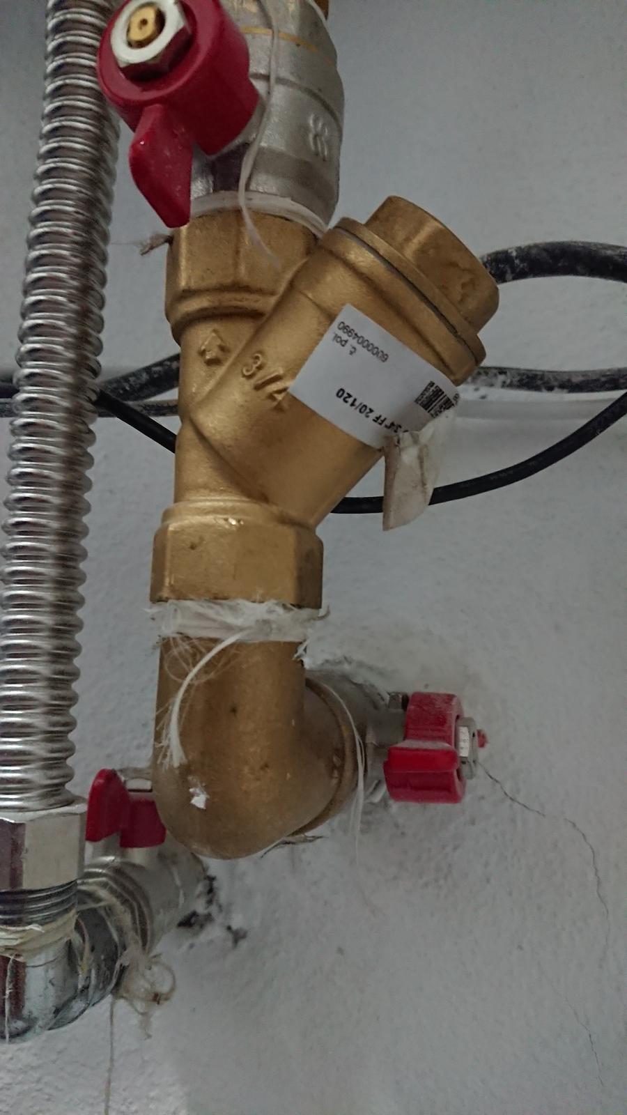

@neutrino Technik od Wolfa a filter hore nohami...
@dedo758 - tiez ma to napadlo, ako to bude odkalovat (asi hore kopcom), + ani nie magneticky :). Ale ked pozries na tu instalaciu, tak cele je to take cukrar-kuchar
@dedo758 dedo, dedo.. prečo,? Filter na spiatocke, kotlove čerpadlo ťahá v smere šípky cez filter Co tam je hore nohami?je to dobré urobené..

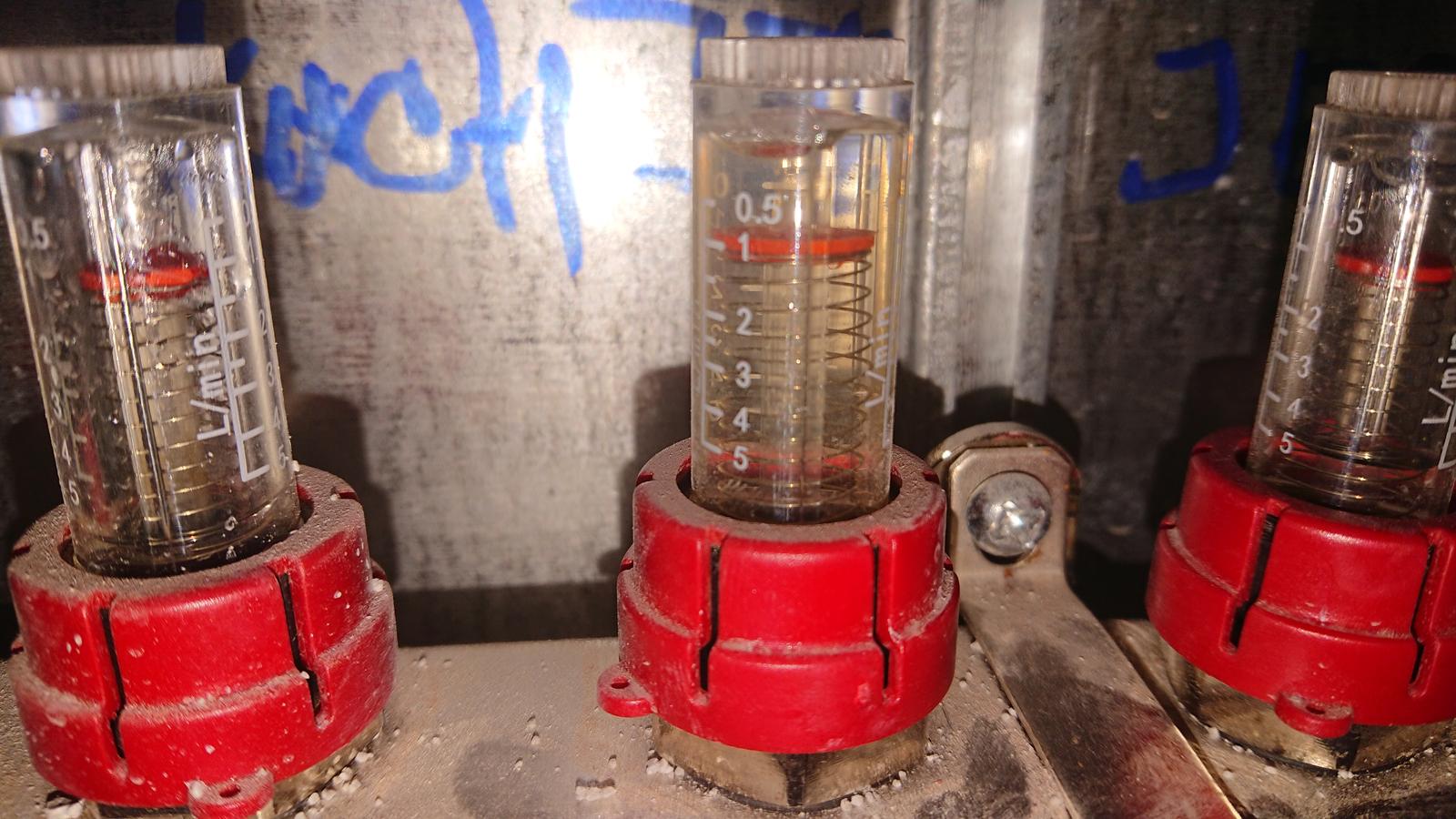

@mgx @dedo758 fuuu no uvidíme co s tým spraví. Však záruka je 5 rokov. Problém je možno aj v tom ze kotol montoval vodar a až pripája a ozivoval ho technik od wolfa a spravil revizku. To je aj v elektrike tak (môj odbor) každý to robí ale malo kto to vie 😄. Čiže je tam niečo úplne zle namontovane? A este keď vidím ze sa vyznate 🙂 ako sa dá vyladit prietok na podlahovke v jednotlivých okruhoch? Ja mam všetko rozvalene na plno ale prietoky sú rôzne. Chcem montovať aj elektro pohony namiesto aktuálnych hlavíc. Treba aj nejaký digitálny prietokomer? Ďakujem za rady.

Chlapi, ten filter je sice v dobrom smere namontovany ,ale mal by byt vodorovne a nie nastojaka ale v pohode aj tak nesplna svoj ucel a je tam zbytocne! Pretoze pri podlahovom kureni vznikaju riasy z nich nasledne male skrupinky ktore sa usadzaju v kotli kde je najmensi prietok. Ono ak sa system napusti upravenou vodou a osetri chemiou ziadny filter nieje potrebny.
@yuri66 ani ja tebe :). ale okrem blbych kecov si ma nicim neprekvapil.

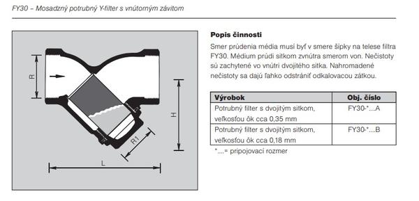

@yuri66 podla mna by mali byt tieto gravitacne filtre vodorovne. Ale odkedy je total-filter, ani neviem ze existuju. https://www.empiria.sk/Prilohy/254130... poloha filtra-> vodorovna, proti gravitacii IMHO funguje otazne. @neutrino dom je bungalov? Ak ano, naco ti je zonova regulacia, aj tak mas predpokladam vsade dvere pootvarane, navyse mat v roznych miestnostiach rozne teploty je v tejto dispozicii diskutabilne. Vyregulovat, nastavit prietoky a nechat tak. d
@daralbajda toto je najbeznejsi Y filter https://www.empiria.sk/Prilohy/254130... napr. Honeywell FY30. Hned na prvej strane mas napisane: odkalovacia skrutka v smere nadol. Ked si pozries schemu, ako je to vnutri urobene a kde sa kal drzi, tak je jasne preco...
@mgx nemusis to tu vysvetlovat, ten kto chce tomu uveri aj bez dokazov a ten kto nechce tomu sem mozes davat co len chces. Pozor aj na Total filter, riasy ti nepozbiera:) Ten obr hore je hrdlo vystupu vymennika plny tych skrupin ktore ked stlacis sa rozpadnu na prach. Pouzity total filter a napustene cez upravovnu vody ale nepouzita chemia napr biocid. 3 rocna sustava,kazdy rok precistene TF ko a po mesiaci nebol prietok.
@gkrivanek - neviem, ja davkujem fernox F3/F5/AF10 bezne, problem s riasami nemam.na riasy je asi lepsi caleffi dirtmag plus. ale je trosku problem ho zohnat (hlavne 1coll verziu)
@daralbajda Nenapísal som, že je proti smeru toku vody, ale hore nohami - jednoduché vyčistenie prakticky nemožné. Treba pozorne čítať... ;-)

@neutrino Tvoj momentálny problém nesúvisí s tvrdosťou vody vo vykurovacom systéme,ale s kondenzovanou vodou zo spalín.Ona má cez ten sifón odtekať,ale keď sa ti ten sifón upcha,nemá ako.

@dedo758 ako ináč by iného umiestnil ,hore nohami je proti smeru ako je teraz ,úver ako si to predstavuješ...naopak namontovaný nemôže byť..čo je to podľa teba "hore nohami."
@daralbajda Najprv filter vodorovne, potom koleno - čo povieš... ;-)

@dedo758 neviem,nikdy som to takto nekomplikoval ,takto mám desiatky filtrov..
@daralbajda Ale ja viem, že namontovať filter ako na fotke, bral by som výučné listy..
@neutrino Bez termostatov to momentálne vyladíš jedine na prietokomeroch...
@dedo758 to je iná téma. Každopádne aj na tých prietokomeroch trt vidno. Ja som sa ale pýtal na konštrukciu komína že keď sa tam dookola trochu po potláča izolácia na komín ci sa nemôže niečo posunúť a poškodiť komín co by mohlo mať vplyv na kondenz? To je už asi konspuracia 😄

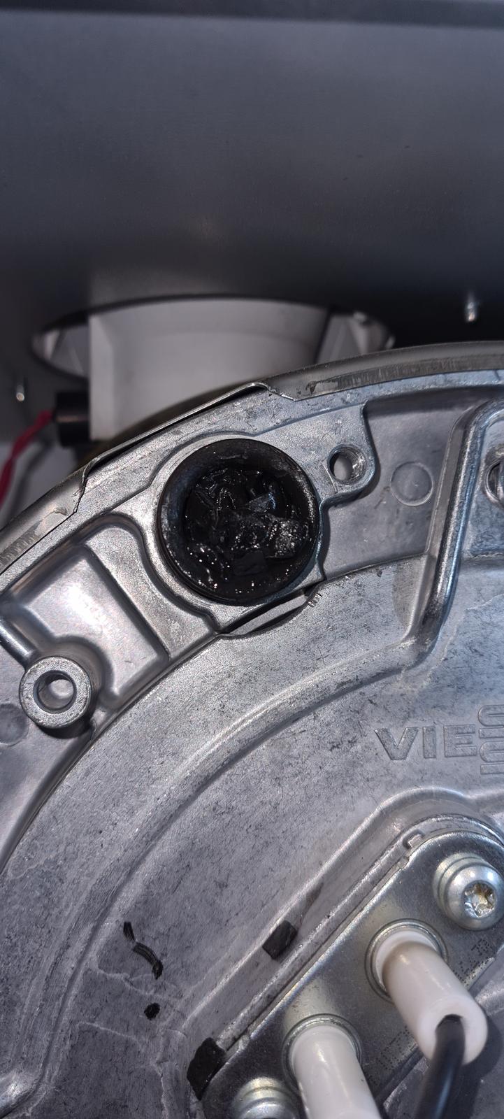

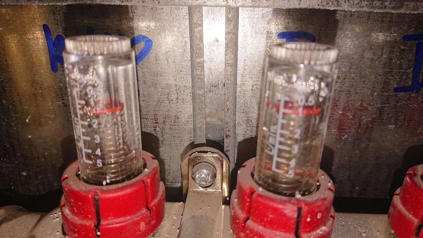

Prikladám zopár fotiek prietokomerov aj fotku výstupu kondenzu. Ta hladina je tam nejak vysoko a potom to začne kvapkat zo syfonu. Keď tu veľkú hadicu vytiahnem a dám naspäť tak to prestane kvapkat.
A ešte ta fotka kondenzu.
