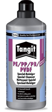

@daralbajda Nie nejaký lieh??? A aký? Princíp je odmastiť potrubie. Nech prídu a urobia “navrtávku”. A zvyšok sa dá za zlomok ich ceny...
@dedo758 to nie je plynová prípojka, to je OPZ, by som ti tie papiere revizaka zobral, je originál PE čistič, mal som prípad ze chlapci odmastili niečím iným a tvarovky vyhodilo fucalo. Na OPZ s 2kpa ti úplne stačia samosvorne tvarovky... No určite by som nejakým domkarom šiel robiť navrtavku. A keby si bol technológ zvárania plastov tak by si rozumel tomu na čo sa používa aký čistič... A jar nie je 100% mal som dosť prípadov kde som až prístrojom SEVERIN zistil únik. Meria na presnosť 0,001ppm,ale to patrí do povinnej výbavy revizaka, tuším tie revízie robíš na kluku.. Aký zvyšok, to mi chceš povedať ze ta niekto prikryje svojou licenciou za 50 evri? To by urobil len samovrah..

@daralbajda Tú tlakovú skúšku som myslel na jar, po zime, lebo do zimy som nestíhal :-) A tlaková sa robí za použitia napr. tlakomera. Penotvorným roztokom tak maximálne za sporákom, keď sa mi v Severine vybijú baterky... :-)
A ten PE čistič mám ako na obrázku. Lieh som myslel ako odmasťovadlo.
