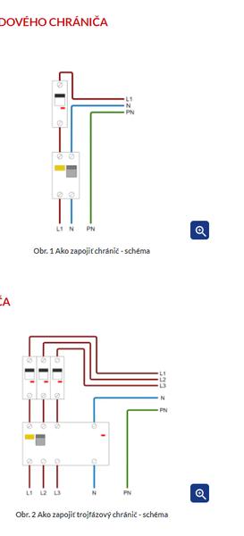

@jean2 podľa normy každé zariadenie nad 2kW (elektrických) musí mať vlastne istenie to hovorí norma. No píšeš ze máš TN-C bez chrániča. Tento spotrebič navrhujem zapojiť v sieti TN-S a chrániť prúdovým chráničom. V pohode je možné použiť chránič s nadprudovou ochranou (teda kombinácia) a chrániť len jeden obvod. O tých baktériach viem prd takže k tomu sa nevyjadrujem.

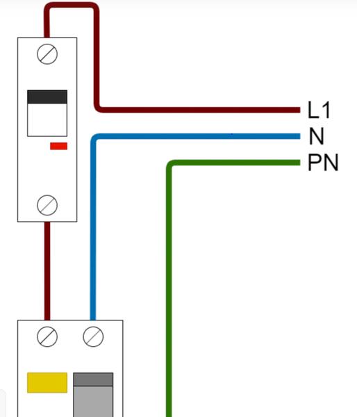

@neutrino Chránič by sa mohol dať len na ten kábel. Najprv poistky-istič a potom chránič? To by potom na nulákovú svorku išiel jeden vodič po chránič a dva až od chrániča. Dúfam že to nebude zbytočne vypínať ten chránič.
@jean2 úf radšej nejdem už nič radiť lebo toto zle dopadne... Určite by som použil kombinovaný alebo potom priamo do zásuvky, ale uvedom si prosím že ide o život... Tých pár euro za to nestojí. Každopádne najprv chránič a istič až potom. Alebo kombi. Inak nepoužívaj pojem poistky. Poistka nie je istič.
@neutrino No ale tam sú poistky . Vytiahnem si v skrini dvojlinkou z poistky kábel a z nuláka do pivnice a tam si dám malú skrinku a do nej dám chránič a odtiaľ trojlinka k spotrebiču. Chránič má byť väčší , ak je poistka 16A , chránič má byť radšej 25A?
@neutrino Chránič do zásuvky má istič pred a nie za a je dobre . Aj schéma tak ukazuje , najprv istič a potom chránič.
