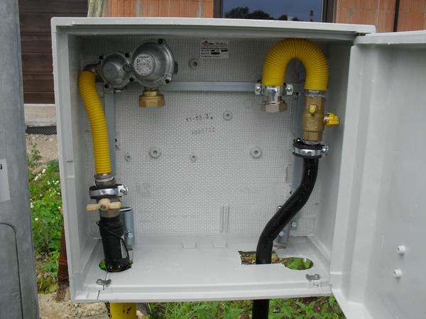

firma co montovala DRZ mi odkazala, ze plynar niekde urobil chybu, nieco vraj treba skratit a dopojit..a ja neviem co a plynarovi sa nemozem dovolat, aby som mu vysvetlila o co ide
zuzina71: Ventil by bol asi najmenej, ale asi máš pravdu s tou etážkou... Aj keď dnes sú plynomery už rôzne, nie také, ako staré Premy G6, kde treba mať pod šróbeniami v zvislom smere priestor asi 33 cm.
Jedna možnosť je trochu predsadiť skrinku, ak to plot (predpokladám murovaný) a plynové rúrky dovolia (ale ako pozerám na ten stĺp verejného osvetlenia, tak asi ani veľmi nie).
Druhá možnosť je skrinku nadvihnúť cca 10 cm tak, aby bol ľavý ventil tesne na dne skrinky (ten spoj kov-plast pod ním nie je dôležitý, v plote ale môže byť okolo neho voľné miesto) a keď pridú z SPP zakladať plynomer, nech si tie žlté flexi rúrky predĺžia, kam im bude treba. Aj tak sú tam tie objímky ako päsť na oko, tak nech sa trošku aj chlapci z SPP potrápia a nie len inkasovať ťažké peniaze skoro za nič... ;-)
