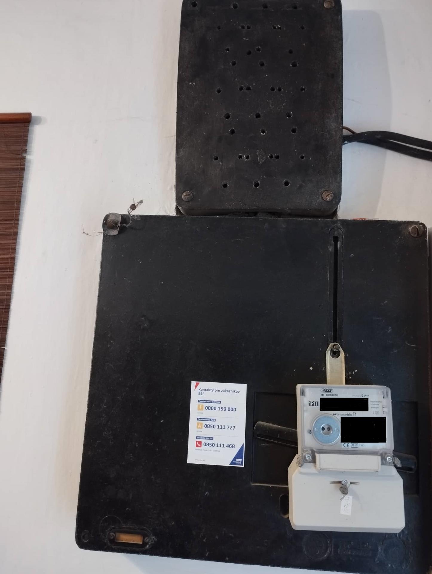

Dobrý deň, chcem sa spýtať ohľadom hodín v RD na chodbe, viď.obrázok. 1.Jedná sa mi o to, či sa dá zrušiť tá bakelitová doska pod hodinami, a nahradiť ju niečím menším, keď že plánujem rekonštruovať chodbu(sieťka/lepidlo/omietka), a nie je to tam momentálne pekné. 2. Hodiny do plota asi nepripadá v úvahu, keď že máme nástrešak ( má ho celá radovka(30domov) a hodiny majú všetci v RD. 3.Dom je postavený 50rokov a stále je obývateľný ale nemáme hlavný istič pred hodinami, žiadny. Vedenie ide zo stĺpa cez nástrešak cez podkrovie do 1.poschodia do hodín. Nemalo by to byť istené ? existuje riešenie niejaké aby ostali hodiny+hlavný istič na tom istom mieste len inak vizuálne riešené? ďakujem za odpoveď

@michalko14 Áno, tá čierna horná “doska” sa dá prerobiť. Dokonca aj tá spodná. Aj hlavný istič pridať sa dá. Skús začať na stránke distribúcie, prípadne cez pracovné dni na ich infolinke. Dá sa skoro všetko, len to všetko niečo stojí…
tá horná kryje už len káble, ta pôjde preč určite, rozvody mám už nové samozrejme v rozvadzači vedľa, okej vďaka zavolám ,zistím, popýtam sa, cena nehrá nejak extra rolu

@michalko14 Nepoznám Tvoju konkrétnu situáciu, ale z toho ako sa mi to javí, by som asi nastrešák zlikvidoval, ... na zadnej strane domu pod odkvapom by som urobil kotevnú konzolu na vzdušnú prípojku od stĺpa, a z tadeto by som išiel do zeme a do skrinky merania v plote. Až potom z nej popod zem do domu. Viem, riešenie trošku tak okľukou, ale mal by som urobené tak, ako to má byť. Teraz by ma to stálo akože "navyše" cca 10 - 15 m káblu, ale ani v budúcnu by mi už nemohol nikto nič vytýkať na adresu umiestnenia merania.

@michalko14 v čase ked sa to robilo to bolo takto povolené, nemáš tam veľkosť hl. ističa, nekontaktovali ťa z distribúcie? odpočet sa robí foťákom? ak je el. sieť cez celú ulicu po strešníkoch v rade na domoch je zbytočné to prerábať ,môžeš mať EM i v dome alebo na dome, ja ho mám stále na dome, nechápem prečo má byť EM voľne dostupný ked sa robí odpočet automaticky z IMS, ak bude distribúcia meniť celú sieť po stlpoch alebo zemou , musí ti urobiť i vlastné pripojenie na ich náklady, vlasnú el inštaláciu si môžeš prerobiť @petersd čo má akýkoľvek elektrikár spoločné z distribúciou ak je nie jej zamestnanec ? môže mu to byť ukradnuté
@duzu nie z distribúcie nie nikto nič, a odpočet chodia odpisovať každý rok? pol rok? neviem presne. Mne by stačilo zatiaľ,keby sa z hodín vymenil odvod k ističom z hliníka(2.5-4mm) za meď , lebo na celý RD mám fázu silnejšiu ako PENko a moc tomu neverím. Čo sa týka mojej práce, pracujem síce v energetike ale staviam/rekonštruujem rozvodne/trafačky, inštalačkám sa moc nevenujem, tobôž nie elektromerom a s ním veci spojené. Elektromer max zapojím na rozvodni.

@duzu do hodín sa nedostanem, zablombované, o to mi sa mi jedná, jasné káblu je dosť
@michalko14 veď požiadaj telefonicky o odplombovanie...

@duzu nožovky mám na stĺpe 🙂 ale to je vše , ani istič pred hodinami,ani poistky na dome nič,proste zo stĺpa priamo do hodín
@michalko14 vytiahni tie nožové poistky kombinačkami , pred tým všetko vypni a môžeš si vymeniť kábel, doteraz nikdy nežiadal distribútor hl. istič?nemáš ani hlavný vypínač?máš známeho na distribúcii?ak nebudeš nič rozširovať a nebude potrebná revízna , môže to tak ostať , ináč všetko meniť
@duzu robím aj pod napätím, takže s tým nemám problém, lenže, podľa mojej fotky hore, mám vývod z hodín poza tu ciernu dosku, ktorá je tiež zablombovaná,ako aj hodiny, a vedie mi pod tu hornu dosku, tam je to ešte všetko po starom, hlina zatočená do viacerých okruhov(izieb) ,lenže to pomaly rekonštruujem ,vystrihávam, a hned vedľa hodín mám nový rozvadzač už, kebyže mám známeho,už to mám asi hotové 🙂
@michalko14 zavolaj na distribúciu ked to budeš meniť a plombu daj dole,dohodni si termín do 5 dní by to mali prísť skontrolovať a nové plomby
@duzu jj do mesiaca to tak spravím, a uvidím, čo mi povedia na to, a vvolat priamo tam alebo na poruchovku?
