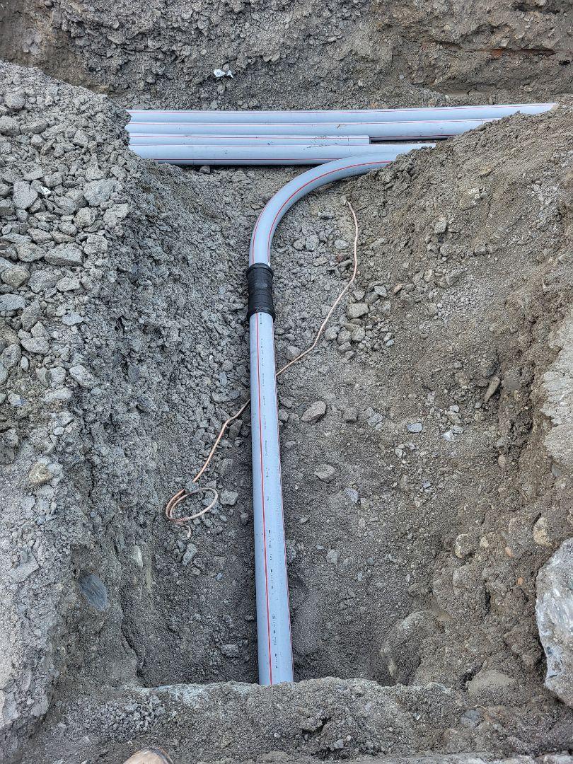

@bluebuilder Takto to vyzera,nie je to na Slovensku,ale bez problemov realizovatelne.
