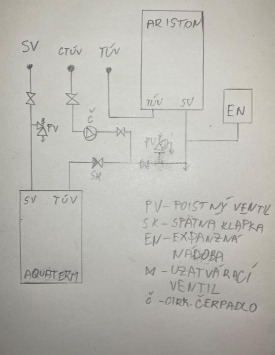

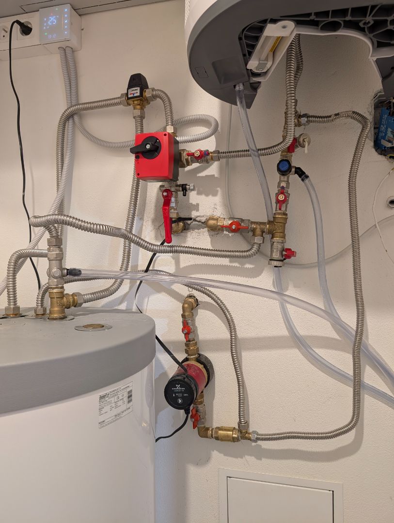

To sú dva zásobníky teplej vody? Alebo to horné je kotol? Aká značka, typ...
To sú dva zásobníky teplej vody? Alebo to horné j…
@dedo758 Ano to su 2 zasobniky teplej vody jeden ten horny je bojler ariston s tepelnom cerpadlom a druhy spodny je aquaterm z vyhrevnou spiralou 3kw ten funguje len ked vyroba zo fotovoltickych panelov.uz to traja vodary prerabali a ajtak to nejde spravne😬
V tomto zapojení to ani nikdy dobre nepôjde. Totižto - oba zásobníky sú pripojené vedľa seba, teda paralelne - a keď ten spodný nie je nahriaty, tak cirkulačné čerpadlo ochladzuje rozvod teplej vody primiešavaním studenej z dolného zásobníka. Prepojiť to treba tak, že prívod SV bude privedený do dolného zásobníka, z neho vývod teplej vody do horného a teplá voda z horného sa pripojí na rozvod v dome. Cirkulácia sa pripojí na ten prepoj medzi horným a dolným zásobníkom, so spätnou klapkou za dolným zásobníkom. Nakreslím neskôr...
Takže asi takto - Ak slnko nevyrába elektrinu, tak studená voda cez Aquaterm iba "prebehne" a ohreje ju Ariston. Ak slnko vyrába málo, že sa voda v dolnom zásobníku iba trochu ohreje, zasa Ariston ohreje, ale už nie až tak studenú vodu. Ak slnko vyrába dostatočne, ohriatá voda pri odbere zasa Ariston-om iba prebehne a ten sa ani nemusí zapnúť, ak z Aquatermu príde dostatočne teplá. Keď už tie FVE panely sú, radšej nech "poháňajú" Ariston, ktorý je účinnejší, ako špirála v Aquaterme; tú zapínať fakt iba pri prebytkoch z panelov...

@dedo758 Úvaha dobrá, ale ten ariston potrebuje sinus 230V a stabilný výkon meniča pred ním. Čiže buď s batériou, ale o on-grid, hybrid a neviem čo. To sa proste predraží a neviem, či niekedy vráti - LYDOS má cop okolo 2, nič moc. Do tej 3kW patrony v druhom bojleri to môže prať barsakým mppt pre ohrev vody, bez batérií, bez gridu. To je ekonomicky neporovnateľne efektívnejšie.

@dedo758 Úvaha dobrá, ale ten ariston potrebuje s…

@dedo758 presne takto to aj teraz funguje ze ked ide horny tak to ochladzuje spodny zasobnik, uz mi to niekolko krat brerabaly vodary a nikto nevedel ako nato:-(

@dedo758 v tom spodnom zasobniku je medzy teplou a studenou vodou,este aj zvlast zadka na cirkulaciu co snou v tomto pripade?

@dedo758 v tom spodnom zasobniku je medzy teplou …
@lpotucek zablendovat ..
