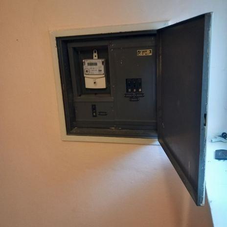

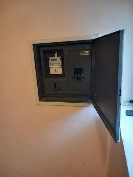

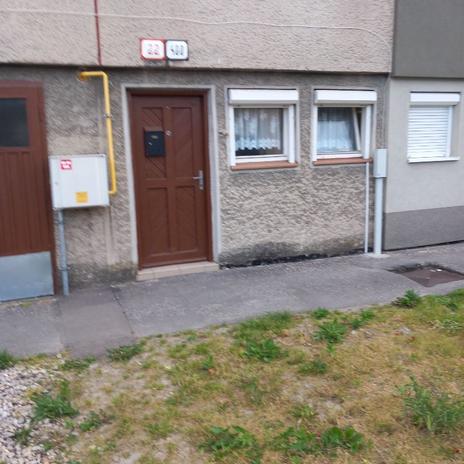

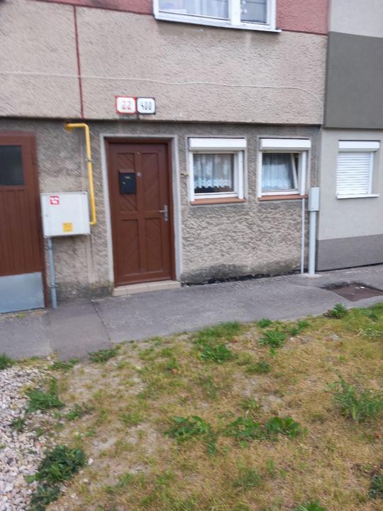

@mgx no dnes som tu mal elektrikara a presne toto sme riesili pozeral na to a povedal ze mam kontaktovat zse( neviem preco zse) podmienky mi poslala predsa distribucka, a elektriku mame od spp...no a ze mam sa obratit ze ako si to predstavuju, dolu prikladam fotky snad niekto poradi ...pred domom mame kanalizaciu a nikde na dome sa to osadit neda neni tam priestor, elektromer je osadeni hned za hlavnymi dverami napravo vid fotka, takze uprimne teraz ani sam neviem ze co dalej
Kludne ak niekto vie poradit budem len rad...
Zrušíš to pravé okno (veľmi by chýbalo?) a namiesto neho sa osadí elektromerový rozvádzač...

Zrušíš to pravé okno (veľmi by chýbalo?) a namies…
@dedo758 no neviem si to vizualne moc predstavit 😉
Ešte je možnosť dať ho pod okno na fasádu, vedľa tej malej telekomáckej. Skrinka má na hĺbku 25 cm, tak to bude trčať asi toľko čo vedľa tá plynomerová. Len aby nebola nízko - montéri sú veľkí páni, zohýňajú sa neradi...
Ešte je možnosť dať ho pod okno na fasádu, vedľa …
@dedo758 bol som sa vcera prejst po ulici, cela ulica je plna tychto radovych domov tak ma napadlo ze skusim, a ano par domov to ma umiestnenych pod oknami presne ako hovoris, takze uvidim poslal som to nafotene na zsdis a pockam jak sa mi pankovci k tomu vyjadria
