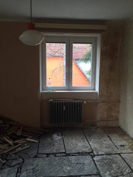

Podla fotky asi nevidno ako su robene vsak :/

Okná sa mohli teoreticky rosiť minulú zimu. V lete nie. Ale teraz je to spôsobené zabudovanou vlhkosťou + tvorbou novej.
