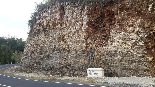

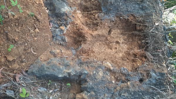

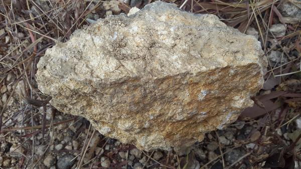

 Dobry den. Pytam sa ako uplny laik, je vhodne na pozemku z takouto skladbou zeminy ( vid obrazky ), vo svahu stavat dom ? Myslim tym najma moznost zosuvov pody.

 Z fotiek je veľmi ťažko posúdiť či áno alebo nie.Musely by ste kopať až po íl alebo skalu.Vo všeobecnosti platí že čím viac piesku a skál obsahuje podklad tým menšie riziko zosuvu.Každopádne skladba zeminy nemusí platiť pár metrov od jamy.

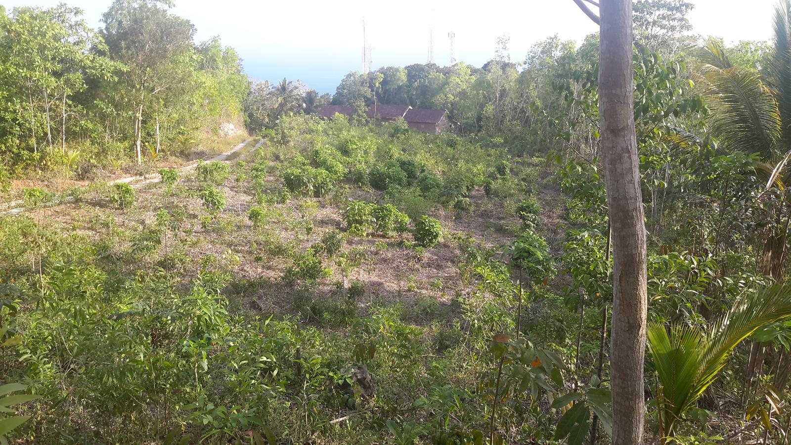

 @petert34 a to su fotky zo slovenska? na poslednej vidim palmy a v pozadi more emoticon

 To je Indonezia. Pan Mesaros, dakujem za odpoved.

 Obrat sa indeonezsku geologicku sluzbu (Geological Agency of Indonesia, Ministry for Energy and Mineral Resources - web http://www.bgl.esdm.go.id/) tam ti minimalne odporucia odbornika ktory sa ti na to pozrie.

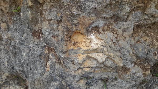

Takto z fotiek je to velmi tazko urcit, ale vyzera to bud na svah stratovulkanu kde sa ti striedaju lavove prudy a klastika alebo naplavene velke bloky vulkanickych hornin zo svahov vyssie. Z fotiek sa ti mozem pokusit odhadnut ze tam mas vrchol lavoveho prudu (na prvej fotke je kompaktna masa, na druhej je vezikulovany vrch - diery po unikajucich plynoch na povrchu lavoveho prudu) + na tretej fotke je vidno klasticky materil odlisnej farby co moze byt dalsia vrstva. POZOR to je naozaj len odhad!, pomohla by fotka celeho odkryvu svahu a detaily na jedntlive horniny, idealne odbite kladivom, ale aj tak ti dam len velmi priblizne info co to je. Stavat na takychto vulkanitoch moze byt velmi nebezpecne pri monzune sa ti moze zvodnit niektora vrstva a zosunut sa to po nej. Vo vulkanickych oblastiach ziadna vynimocnost. Pozri sa dookola ci nemas naklonene stromy v smere svahu - jasny dokaz pomaleho zosuvania svahu. Vrelo odporucam obratit sa na domacich geologov, minimalne ti daju geologicke mapy oblasti z ktorych si urcis na com chces stavat... Snad som aspon trochu pomohol.

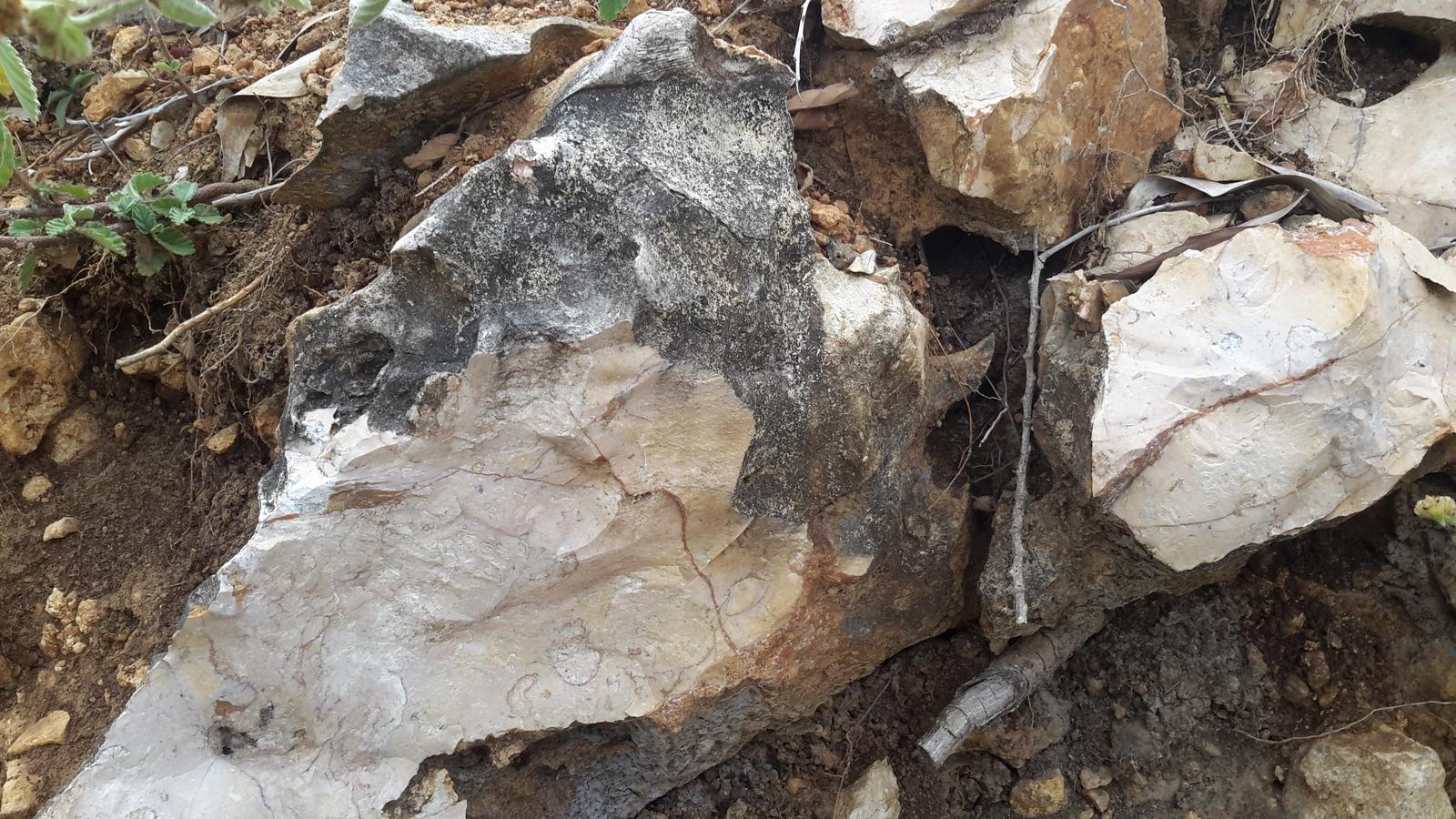

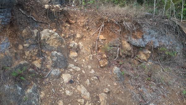

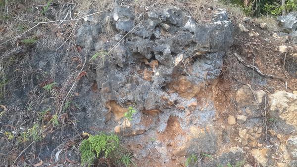

 Vdaka. Nafotil som to znovu. Snad to bude zretelnejsie.

 Kusok dalej je uz len cisty " kamen " .

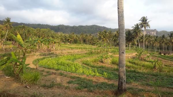

 Este by som rad vedel, ci nejaky zosuv hrozi aj na takom miernom svahu, ako je na fotkach. Je to stale v rovnakej oblasti, ako boli zhotovene fotky predtym. Stromy vyzeraju vsade bez naklonu. Stari obyvatelia svorne tvrdia, ze ziadny zosuv pody nepamataju. Zajtra volam na ten geologicky institut.
