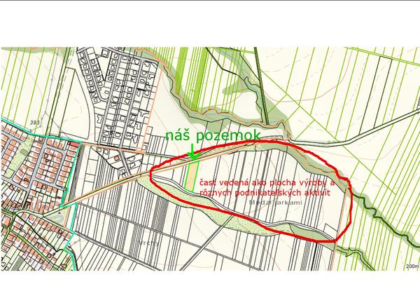

Ahojte,
máme možnosť postaviť si RD na krásnom veľkom pozemku (2900m2).. problém ale je, že je v extraviláne, časť obce, na ktorej by sme chceli stavať je na územnom pláne vedená ako plocha výroby a rôznych podnikateľských aktivít. Chcela by som vedieť, či je možné zmeniť územný plán,aby sme tam mohli stavať, poprípade, či by sme mohli stavať na takomto pozemku s tým, že by som tam aj v časti RD, alebo na pozemku podnikala (krajčírska dielňa)...

@dada30 ak bude ochota v obecnom zastupiteľstve, územný plán sa dá vždy zmeniť. Ale je otázne, kde sa táto parcela nachádza. Ak má celý priemyselný areál povedzme 30 000 m2 a táto parcela je prvá od obytných parciel, tak by to šlo. Ale ak je niekde v strede areálu, to nepôjde

@jakino My to máme takto na kraji, tak budem dúfať, že sa nám to podarí vybaviť, aj ked to bude asi na dlhé ľakte..... oproti cez cestu by sa mali tiež stavať ďalšie RD, tak hádam máme väčšiu šancu.
@bambi10 na to som tiež myslela... 😠 no nebolo by to naozaj bohviečo...chceli sme počkať, či sa nejak ešte nezmení územný plán, kedže sa obec stále rozrastá týmto smerom a mám info, že sa oproti cez cestu možno budú stavať tiež RD, stále dúfame, že tá zmena nastane aj sama... ale neviem kedy bude zastupiteľstvo preberať zase územný plán a nám sa nechce tak dlho čakať s tým, že výsledok nemusí byť v náš prospech...
@dada30 JA to nevidím vôbec ružovo. Cesta je hranicou funkčného územia a tvoj pozemok je už celý v oblasti. Že na druhej strane cesty budú rodinné domy je v poriadku. Ty si ale na opačnej strane cesty. A to asi nebude v záujme obce, aby tú oblasť zmenili na obytnú.

@chrobak7 no my stále veríme, že by sa výstavba RD predsalen preniesla aj na túto stranu cesty.. možno kebyže nám dovolia postaviť tam RD, tak skôr by sa zmenil aj celý územný plán, nielen dodatok , ktorý by sme si museli zrejme vybaviť... ale tak možno je to naozaj len sen.. každopádne nič nedám za opýtanie sa na obecnom úrade, poprípade by som tam postavila krajčírsku dielňu s pohotovostným bývaním, ktoré by som neskôr upravila na stavbu RD...
@dada30 tipoval som, že to bude pozemok v tej oblasti, ale neveril. V súčasnej dobe je na ploche vytvorené odpadové "hospodárstvo" je tam min. 2 m navážka sute a výkopovýcej zeminy, stavať tam sa bude dať za 20 rokov alebo len s vysokými nákladmi. A územný plán sa nezmení, poslanci sú na dobrej úrovni, o obec sa starajú.
