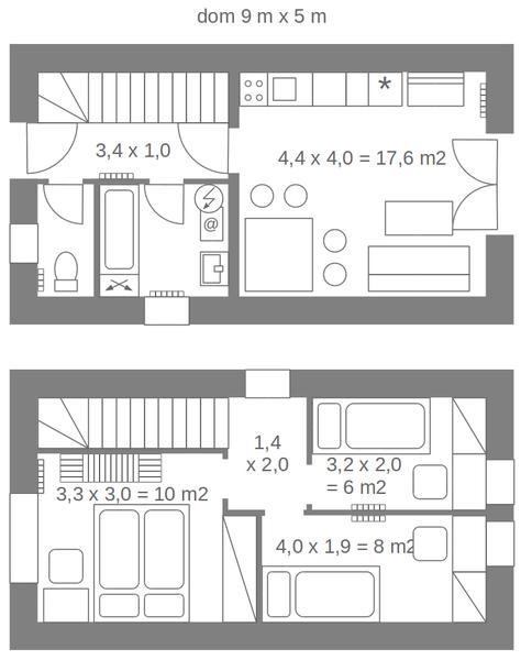

 @85vierka Pozri ako vyzerá malý dom 45 m2, ako píše @thodosy . Radšej dokúpte pozemok a zistie na stavebnom úrade aký veľký dom a za akých podmienok môžete stavať. Ak to budete vedieť, potom sa navrhne. Domov sa dá navrhnúť veľa, stačí meter a už sa ho oplatí usporiadať inak. Nechaj tu mail.
26. dec 2017 o 17:08  • Odpovedz  •  Páči sa mi to
