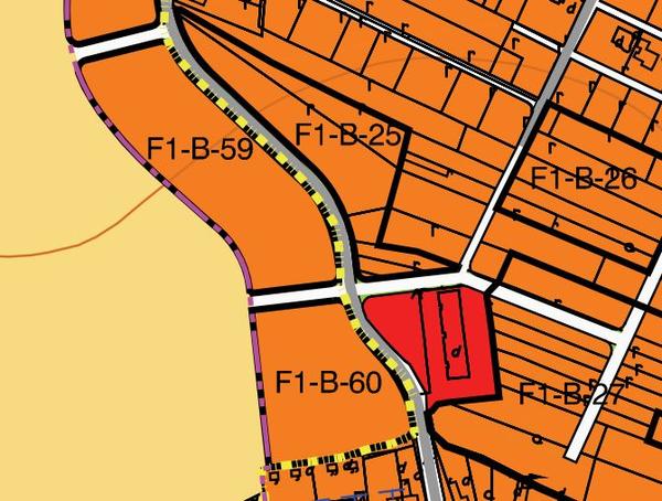

    Aby si si to vedela predstaviť v praxi - pozri prvý obrázok. To je časť územného plánu obce, kde už pred 10 rokmi obec rátala s výstavbou rodinných domov na tých funkčných plochách B-59 a B-60. Sú tam tiež plánované nejaké cestné komunikácie.

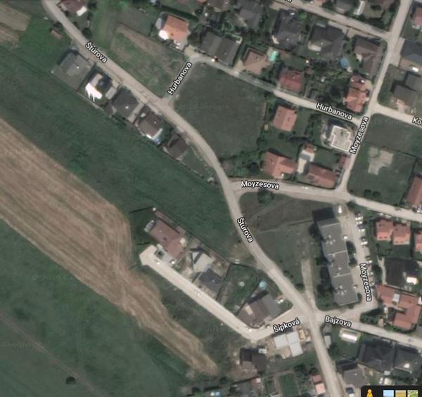

    V skutočnosti sa nakoniec urobila cesta na tej ploche B-60 inak, než bolo plánované, ale obec takúto zmenu odsúhlasila. Na druhom obrázku je súčasná realita.
    V tvojom prípade je možné, že tá plánovaná cesta tam najbližších 15 rokov nebude, ale stavebné povolenie ti nevydajú. A poznámka - aj na rekonštrukciu potrebuješ stavebné povolenie.
