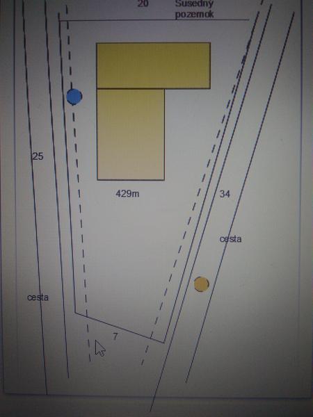

Ahojte, uvažujeme nad kúpou pozemku. Má trojuholníkový tvar, po dvoch stranách je cesta, jedna hlavná, jedna tichá slepá ulička, takže sme sa dopracovali k tvaru L ako vhodnému variantu. Potrebujem ale poradiť s niektorými vecami.
1. S elektrickým vedením (380) (prerušovaná čiara na obrázku). Na nete nachádzam rôzne info, ako je to teda so vzdialenosťou od pozemku, či stavby?
2. Hlavný uzáver plynu (na obrázku žltý kruh, na ceste)
3. Projekt :-) Nevideli ste niekde niečo šikovné, malé, 4 izbové, čo by tu vošlo? Šírka ramien by mala byť cca 5-6m Nie sme nároční, fakt niečo úsporné. Pozemok je v dobrej lokalite, takže nám to stojí za to nejako sa popasovať s problémami

No neviem čo mi vadí viac, či dve cesty okolo pozemku alebo dvojo napätia nad pozemkom. Osobne by som taký pozemok nechcela, ale to je samozrejme iba môj subjektívny názor. A k projektu.. Takto špecifický asi katalógový nenájdeš, bude treba osloviť projektanta.

Projekt naozaj len individuálny asi. L-KOVY dom ale znamená aj drahšia výstavba a nižšia ekonomická hospodárnosť, cize síce vyberáme vždy projekt podľa pozemku ale tento pozemok je veľmi limitujúci.

@pipilipi33 Na tie otazky to da fundovanu odpoved len odbornik ktory to uvidi. Vyjadrit sa musia plynarne aj elektrarne co ti povolia stavat.
Tam pirchadza do uvahy asi len archytekt. Poschodovy asi nie kvôli vedeniu ( tazko povedat, elektrarne sa vyjadria ) Na bungalov je to male. Mozno by som si vedel predstavit nieco poschodove s tym ze spodne podlazie bude v polke pod terenom alebo take nieco.
@pipilipi33 čo sa týka pozemku súhlasím s napísaným vyššie zle riešený a ochranné pásmo sa berie podla výšky toho napätia a typu tých stĺpov http://sle.sk/ochranne-pasmo-elektric... ak je väčší stĺp a ti tam šupnú to min pásmo 4m od kraja vodiča tak tam ani nič nepostavíš lebo ich máš na oboch stranách tak pozor na to naj povedia priamo na elektrárňach ... my sme mali pozemok ktorý našťastie kúpilo od nás mesto tiež vysoké napätie ochranné pásmo 10m a muselo ho pri projektovaní dodržať aj mesto elektrárne nepustili bližšie...

ono ta jedna cesta je taka rusnejsia (je to okraj mesta, taka spojnica z centra do tichej lokality), hned za nou je tiche sidlisko, a ta druha je len slepa uzka ulicka na sirku jedneho auta, k par domom ktore tam su. za nou je uz nevyuzivana priemyselna zona a les. Takze relativne klud. Boli sme tam cez pracovny den, cez vikend, vecer... To by nebolo tak hrozne.... Ale ta elektrina rusi aj mna :-( Pozemok je na tuto stvrt prave preto lacny. Preto uvazujeme, ci by sme s tym vedeli nieco urobit. Inak je tu s pozemkami obrovsky problem. Ak aj vôbec nejake su, su dvojnasobne drahe :-( Toto je taka vyzva

@zuzanale vedla nas (od tej sirsej casti) stavaju novy dom, poschodovy, dost blizko vedenia... Je pravda, ze ta vyssia cast je nadstavana ocividne na nejaku staru stavbu. Na tomto pozemku boli v minulosti 2 domy, teraz je to zahrada. Ale zase, co bolo, bolo, vtedy boli podmienky ine :-| Ja mam len obavy, aby sme sa nedostali do situacie, ze mi niekto na elektrarnach nieco odklepne, kupime ho a pri stavbe nam to stopnu... Uvedomujem si, ze potom tam mozem akurát tak zasadit zemiaky...
@pipilipi33 chápem aj u nás bieda z pozemkami ale neulakom sa skôr preveriť na elektrárňach a písomne si pýtať aby nebol lacný práve kvôli tomu vedeniu a nemožnosti stavať... my sme tak trafili inzerát super pozemok roky tam okrem záhrady nič nebolo a naokolo domy reku hurá tomu aj priplatím a figu ale aspoň predajca seriózny proste je na pozemku stavebná uzávera kvôli ceste ktorú naplánovali pred 40timi rokmi a nik to ani neplánuje riešiť lebo kým by sa človek dostal cez byrokratov na kraji tak to na dlhé lakte to aj v dôchodku budem a pozemkov ktoré reálne budú využiteľné možno tak o 20 rokov vlastním dosť :-N :-p

@pipilipi33 co sa týka elektriky, na NN sieť neexistuje norma určujúca ochranné pásmo. nepísané pravidlo (vo VSD) je 1m. Ak by to vedenie bolo izolované, čo nepíšes, asi by mi nevadilo. Ak sa samozrejme naozaj jedná o 400V NN rozvod a nie 22kV VN.
