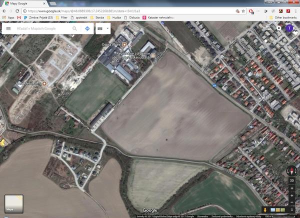

 Zdravím.
Potrebujem poradiť. Našli sme stavebný pozemok. Všetky IS na pozemku, napravo naľavo už postavené rodinné domy. Informovala som sa teda u majiteľa, či je pozemok ešte aktuálny a on mi povedal "áno je, ale aby ste vedeli, musí sa to volať pozemok na šport a rekreáciu, nemôžem to pomenovať pozemok pre rodinný dom, ale nebojte sa, dom sa tam dá postavit". Viete mi niekto vysvetliť, čo to znamená a či sa na takejto forme pozemku naozaj dá postaviť rodinný dom a tým pádom to (klasicky slovenky) nejak obísť??? Prečo všade naokolo sú už rodinné domy a tu by nemal byť? Ďakujem

 @bambiluna Treba sa pozriet na uzemny plan mesta/lokality . Je pravdepodobne ze bola lokalita vyclenena na vybudovanie sportoviska alebo detského ihriska.
Kusok od nas je tiez takato cast a stavat sa tam zatial nemoze. No mesto si to ocividne chce u nas rozmysliet a chce tam povolit vystavbu domov ( prachy su prachy ) a tak ja by som sa informoval pred kupov na meste alebo skontaktoval priamo tych co uz tam dom maju ako to vlastne je.

 @bambiluna Lebo obec rozhodla, že na v tejto oblasti by malo byť nejaké zariadenie na šport a rekreáciu. Aby nebola celá obec zastavaná iba rodinnými domami.
Obisť - určite dá. Napr. postaviš tam 3 tenisové kurty pre verejnosť a k tomu obslužnú budovu, ktorá ti bude slúžiť ako rodinný dom. emoticon
Ale vážne - treba sa spýtať na obecnom úrade alebo na stavebnom odbore, či tam umožnia výstavbu rodinného domu. To, že naokolo sú RD nič neznamená. Možno tam stáli už dávno predtým, než sa rozhodlo o územnom pláne. Alebo tie pozemky boli v územnom pláne určené na výstavbu RD, iba tento bol na šport.
Tu ti tvoj problém nevyriešime. Ani nezistíme, či môžeš alebo nemôžeš postaviť RD. Najprv sa treba spýtať na miestnom úrade. Ak to nebude možné, dalo by sa ešte požiadať o zmenu územného plánu. Ale to sa ti neoplatí, lebo to by mohlo trvať roky. To jedine keby ten pozemok bol tvoj, napr. zdedený. Ak ho kupuješ, tak bez záväzného stanoviska obce k investičnej činnosti alebo bez územného rozhodnutia na výstavbu RD by som do toho na tvojom mieste nešiel.
Napíš aspoň obec a číslo parcely, skúsim to pozrieť na územnom pláne, aký je súčasný stav. Aby to nebolo len na základe JPP - teda ústneho podania predávajúceho.

 @bambiluna TAk bohužiaľ, číslo parcely je nesprávne. Taká parcela v Rovinke nie je.
Skús to identifikovať inak - napr. názov ulice. Alebo prilož link na ten inzerát. Alebo prilož tú fotku za katastrálne mapy.
Územný plán z roku 2012 som našiel, aj nový návrh z roku 2016. Takže podklad mám, len ten pozemok treba presne nájsť, ktorý to je.

 @bambiluna Našiel som predsa len. Ale je tam nejaká nezrovnalosť medzi mapou a listami vlastníctva. Na mape je iné číslo parcely ako na LV.

 @chrobak7 posielala som vám link do správy.. fíha, tak tomuto ja už vôbec nerozumiem.. škoda, takéto veci hneď neznalcov odrádzajú...

 @bambiluna Je to ten, ktorý som našiel. Ale táto oblasť je síce v Rovinke, ale patrí do katastrálneho územia Dujanská Lužná, časť Nové Košariská. Preto som nemohol nájsť číslo parcely, lebo som ho hľadal v katastri Rovinka. A tam majú nejakú inú evidenciu.
Takže pozemok patrí do katastra Dun. Lužná. Preto som musel pozrieť územný plán Dunajskej Lužnej. Tam je uvedená aj táto oblasť - viď príloha. Aby si ju ľahšie našla, tak je to vľavo na pravo od konca tej modrej čiary taká malá obalsť pozostávajúca z 2 podoblastí zeleno-žltej farby s písmenom CH.
Podľa územného plánu je to chatová oblasť, spadajúca do kategórie agroturistika - rekreácie - bývanie. Podľa katastrálnej mapy nie je okolo tejto parcely (v tejto oblasti) žiadny skolaudovaný dom. Všetko sú len rozostavané stavby alebo len manipulačné a skladové plochy. Mám taký pocit, že v tejto oblasti nepovoľujú výstavbu rodinných domov a tie domy, čo tam stoja (ak sú nové), budú asi deklarované ako chaty.
Moje odhady potvrdzuje aj list vlastníctva č. 2291 v katastrálnom území Dun. Lužná - druhá príloha, kde stavba uvedená ako rozostavaný rekreačný dom na parcele č. 1419/29.
Takže bývať sa tam dá, ale papierovo to nebudeš mať rodinný dom, ale rekreačný dom. Neviem, aké to má následky - možno sa tam nedá prihlásiť na trvalý pobyt, možno ti nebudú voziť smeti, .... ťažko povedať.
Ak ale chceš mať všetko na poriadku, tak ja by som do toho na tvojom mieste nešiel. Bude to len taký zlepenec - budeš v Rovinke, ale budeš patriť do inej obce. Z Rovinky tam pošta asi nepôjde, z Dun. Lužnej asi tiež nie, keďže domy nemajú súpisné čísla, lebo je to rekreačná oblasť. Ale dom postavíš, aj bývať tam môžeš. Je to na tebe. Dnes ľudia zo zúfalstva postavia domy všade.
Ja by som do toho určite nešiel.
Ak by si mala pochybnosti, alebo mala o ten pozemok veľký záujem, zbehni si niektorý deň do Dun. Lužnej na obecný úrad a popýtaj sa na tú chatovú oblasť. Možno do budúcna bude možné preklasifikovať chatu na dom. Ale v súčasnej situácii to nie je možné a z dostupných informácií ani nič iné nevyplýva.
7. aug 2017 o 12:19  •  stavia dom  • Odpovedz  •  Páči sa mi to

 @bambiluna Ešte si pozri aj google mapu - tie ulice nemajú meno. Je to fakt len chatová oblasť, kde si ľudia postavili rodinné domy, ale trvalé bydlisko majú niekde inde. Stačí si pozrieť katasterportál. Preto je tá cena tak lákavá.
Ak ti takéto "drobnosti" nevadia, a nebojíš sa nejakých prekážok (napr. trvalé bydlisko si budeš musieť u niekoho "vybaviť"- napr. rodičov, príbuzných, alebo kúpiť nejakú garsónku v BA, ktorú prenajmeš), ktoré môžu vzniknúť, tak to skús.
