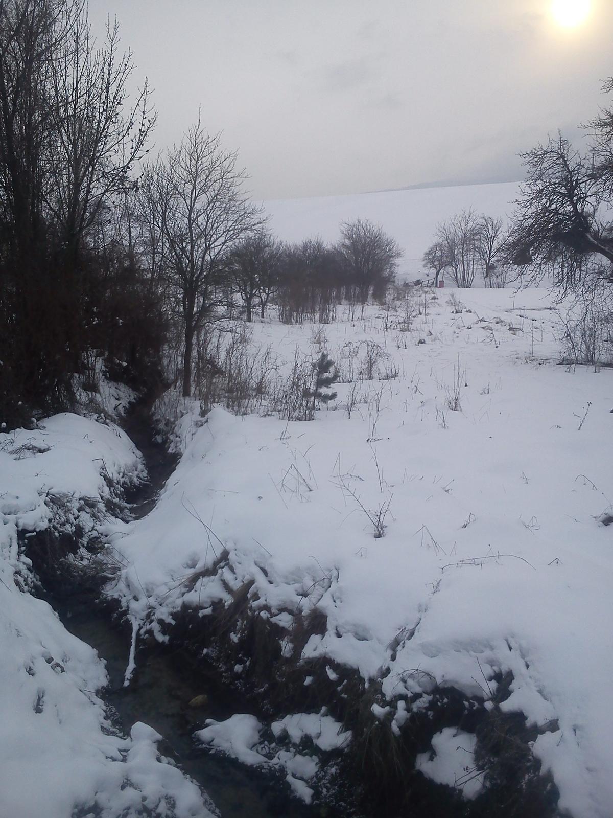

Zdravím,potreboval by som radu ako technický postupovať pri práci,chcem dať tento potôčik do rury a pekné zrovnať pozemok.konkretnejsie,či pod rúry treba dať nejaký makadam atď.dakujem
@heroes5 Podľa mňa je potôčik na pozemku skôr na okrasu, ako na zakopanie do zeme... Ale ak ti zavadzia, stačí do roviny a mierneho spádu zrovnať hociaký podklad a následne rúru zasypať. Ak cez rúru bude prechádzať ťažká technika, treba vybrať rúru správnej nosnosti
@heroes5 jakino je praktik, ale musíte sa vyjadriť, či chcete perepust, alebo uložiť potrubie po väčšej dľžke.
ten potočik môže za dažda alebo na jar vyzerať ináč, patrí pod nejakú správu povodia(u Vás Váhu) etc. Treba na to projekt, dokonca aj na prepust.
@heroes5 ta rura by musela byt poriadna, mozno nie dimenzovana na 100-rocnu vodu, ale s privalovymi dazdami musite pocitat. Inac suhlasim s @jan45 Netreba si to predstavovat ako Hurvinek valku

Podobný potôčik je od nás neďaleko v inej dedine a nevyzerá ,že by mohol spôsobiť nejakú škodu. Ale videl som ho jednu zimu keď sa topil sneh zo svahov a ver tomu ,že to už nebol potôčik ale potok. Potom som ho videl ,celkom zamrznúť a voda sa valila ponad ľad až sa nakoniec vylial.. Pozri na jeho hĺbku a šírku a aj na tie kopce okolo.
Poznam jednu ulicu,kde si tiez novi majitelia "upravili" maly potocik podla svojich predstav.Tiez dali ruru a zasypali,aby to pekne vyzeralo.
Po 3r.prisli velke dazde a vsetky voda z okolitych poli im skoncila na pozemkoch a zatopila ich.Ta rura jednoducho nestacila.A to ani neboli nikde v okoli ziadne kopce,iba polia...
Takze opatrne s podobnymi upravami...

@heroes5 musel by sa zregulovať a dnes to životné nechce všade povoliť, ak je malý spád tak to na väčšej vzdialenosti bude stále namrzať a pôjde ponad rúru, ak tadiaľ nechodíš autom , nechal by som to otvorené akurát upraviť brehy, spravil by som pri ňom i bazén,deti sa radi plačkajú v takom nehrozí utopenie , i ked niekto sa i v lyžičke
@madein1974 to sa vypomstí či rúru máš alebo nie , ak je príval je také množstvo vody že sa vybreží, u nás je rezerva 4m na výšku na malom potoku no už pár krát to nestačilo a zaliate všetko naokolo celé údolie

Naco jo zakopavat? Ako ja by som to bral ako vyhodu, ze tecie pramo cez tvoj pozemok. Trocha sa vyhraj s okolim a bude to skor okrasa. Radsej by som ho oplotil ako by som ho mal zakopavat pod zem. Vybagruj jazierko :)
Co sa tyka deti, tak ziadne riziko, vies ako sa tie deti v tom vyhraju?? Davat ruru kvoli 2-3 rocnym detom sa neoplati, ved rychlo vyrastu a potom sa z toho budu tesit cele prazdniny (ak nie su dazde-vtedy sa samozrejme nehraju, tak to je pomaly tecuca voda, vyska tak do 25-30cm maximaaalne). Nase su v tom potoku od jari do jesene:D aj so vsetkymi susedmi.. upravite, zabezpecite aby sa nevylial a nakupte gumaky (inak s prerabkou pockajte, dobre si to prezrite ako to vyzera pri privalovych dazdoch, po tom ako sa rozpusta sneh atd... lebo takyto mini potocik sa u nasho suseda meni na riadnu rieku, minuly rok nam odniesol cestu :D a potom si rozmyslite, aku ruru, aky breh a ako to zabezpecit a navrhnut si okolie/dom samozrejme bezpecne voci tomu. Ak budete musiet nieco s nim robit, musite ist na povodie (vase..) a pytat si povolenia, bez toho neurobite nic. A myslim, ze oni aj poradia ako to urobit, ak to povollia.

@heroes5 v prvom rade by som si zistila, kto je vlastníkom a správcom pozemku podľa parc. č. v KN (podľa mňa to bude malý vodný tok), môže mať aj názov, alebo je bezmenný. Bez jeho súhlasu by si nemal vodný tok - potok stavebne upravovať. Podľa mňa by technické riešenie malo byť odsúhlasené aj št. vodnou správou - Okresný úrad, odbor životného prostredia, alebo minimálne prísl. obec, ktorá je zároveň aj špeciálnym stavebným úradom pre vodné stavby.. Tento tvoj stavebný zámer podľa stav. zákona by mohol špec. stavebný úrad posúdiť ako drobnú stavbu, ktorá podlieha ohláseniu SÚ.
Veľkosť rúry by som dimenzovala podľa hydrotechnického výpočtu. Na strane vtoku a výtoku by som určite urobila bet. základ a čelá a možno po bokoch aj krídla, aby v prípade väčšej hladiny vody sa pri väčšej rýchlosti neprejavila erózna činnosť vody a nepodmyla rúru tak, ako sa to robí pri cestných priepustoch a krídla ako pri mostoch, rúru by som osadila na štrkové lôžko 20 cm.
@heroes5 hydrotechnický výpočet rámového priepustu http://old.marianka.sk/dokumenty/STAR...
obdobný výpočet je aj pre rúrový priepust..
samozrejme kalovú jamu by si nerobil, rúra by bola osadená zhruba v úrovni dna potoka v http://svf.uniza.sk/kcs/data/predmety...
Podľa jeho dĺžky treba myslieť aj na jeho údržbu, čiže čo najväčší priemer aj pozdĺžny sklon, ktorý ovplyvňuje rýchlsoť vody a tým aj jeho prietočný profil.
