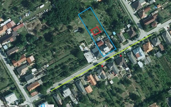

 V prvom rade som úplný laik čo sa týka papierovačiek ohľadom stavby domu.
Moja otázka je oplatí sa vôbec stavať v tejto parcele ? Je to záhrada rodičovského domu. Miesto červenou farbou plánujeme mať dom. Modré čiary sú hranice pozemku.
Ďalšie otázky mám dajú nám stavebné povolenie tj. je tam šanca. Do záhrady sa nedostane ťažká technika je to zastavané budovami. Ale minibager a pumpa tam vedia dopraviť beton emoticon to už som zistil.
Inžinierske siete - kadiaľ ťahať môžem aj po pravej strane od susedov dovolili by mi to. Dovolia mi to úrady? Chcem iba vodu kanalizáciu a elektriku plyn nie.
V prípade že musím kopať IS cez svoj pozemok mám možnosť len na šírku 1,5m stačí to na všetky ?
Ďalšia otázka existuje ešte možnosť ťahať elektrinu vzduchom dal by som si stlp až na svoj pozemok zhruba na úroveň hranice budúcej stavby.
žltá čiara je vodovod a červené bodky sú stlpy elektrického vedenia.
Zatiaľ všetko ďakujem za odpovede. V prípade doplním v diskusii viac.

 Dôvody ? Okrem toho že je to v záhrade. Nám to nevadí. Či to je jediný dôvod ?
Plus chcem hlavne vedieť odpovede k otázkam ohľadne tých úkonov čo som písal.

 @romerot Same komplikacie.. Ak tam naozaj chcete stavat, tak radsej od dvoch vedlajsich susedov kupit 5metrovy pas zahrady a urobit si samostatny vchod z bocnej cesty. Alebo prerobit rodicovsky dom a urobit si samostatny vchod.

 @romerot Tá "blízkosť" rodičov je asi riziko. A sú tam aj stavebné "obmedzenia"...
Ale kde dnes zoženieš takýto pozemok...?! V existujúcej NORMÁLNEJ zástavbe, v existujúcej vegetácii....?

 @leonardom Vzťahy rodičia a ja s priateľkou máme veľmi dobré všetko nám akceptujú aj sami nám ponúkli pozemok.
Uvažoval som aj na tým že vodu napojím už z existujúcej šachty dám si dorobiť druhé hodiny. Len elektriku neviem vyriešiť ešte (mám myšlienku od tých susedov popri našom pozemku tesne ťahať kábel) chcem len vedieť či je to vôbec možné alebo to hneď zamietnu úrady.
K tým papierom - rodičia mi darujú pozemok čiže ja budem majiteľ pozemku dám si vymerať kde bude presne stáť dom a tak požiadam o povolenie. Hovorím som v tom laik každá rada dobrá ďakujem všetkým emoticon
Aké obmedzenia môžete to sem kľudne písať budem rád za tieto tipy ktoré ja vôbec neovládam.
13. jan 2016 o 12:49  •  stavia dom  • Odpovedz  •  Páči sa mi to

 @romerot Aké obmedzenia? Veď si ich sám pomenoval: nevieš sa dostať na pozemok ani s mechanizmami, ani s vlastným motorom...
Myslím, že predrečníci nado mnou ( @stowasser & @atothova) majú dobý nápad: odkúpiť od suseda nejaký pás, alebo to vymslieť pri tom pôvodnom dome, aby si tam mohol jazdiť. My sme si na tých našich domoch za sebou nechali cestu, širokú cca 3,30 m a pokojne tadiaľ prešli k novostavbe aj domiešavače... emoticon
13. jan 2016 o 12:57  • Odpovedz  •  Páči sa mi to

 @romerot si si isty, ze ti povila stavbu bez pristupovej cesty ? Ja by som povedal, ze nie.

 @majkoj To práve neviem - tá cesta musí byť po hranicu domu ktorý bude v záhrade alebo stačí že je po pozemok na ktorom bude dom.
@leonardom - minibager na základy a pumpu na betonovanie tam dostanem je to 40metrov od cesty.

 @romerot Ale možno aj sanitka, alebo aj pohrebák mi mohol prejsť.... emoticon
A zaujímať bude toto aj hasičov, priateľu... Rozhoď siete, kto by Ti nakreslil taký dom - a dotyčný Ti dá už aj rozumy, ako to poriešiť.

 Chod na SU. My netusime aka je uzemnoplanovacia info na tento pozemok, ci povoluju stavat u vas domy za domami......aka bude velkost tvojho pozemku? sirka prist.cesty bude 1,5m?
elektrinu ti isto nepovolia tahat vzduchom. Uz len koly zlemu pristupu k stlpu.
13. jan 2016 o 13:11  • Odpovedz  •  Páči sa mi to

 Tomu som sa chcel vyhnúť ísť na úrad aby mi tam povedali slovo NIE emoticon ale budem musieť zájsť. Ďakujem za odpovede.
@atlaska pozemok možem mat cely kompletne aj s budovami čo su tam teraz rodičia mi to darujú
Ak by mi to darovali možem to riešiť ako prístavbu ? No tá cesta by sa tam dala spraviť 1,5 m najviac široká
13. jan 2016 o 13:20  •  stavia dom  • Odpovedz  •  Páči sa mi to

 Mozno by bolo lepšie od susedov vpravo až po cestu odkúpiť 5 m od konca ich pozemku na pristupovu cestu, ako píšu vyššie. A potom postaviť dom na konci vášho pozemku koli prístupu. A koli tomu peknemu stromu. A keď budete aspoň trochu oddelení záhradou, vzťahy riešiť nemusíte. Ďalšia vec - bude jednoduchší predaj do budúcnosti, nikdy nevieme, čo sa môže stať. A ľahšie sa predá dom na pozemku, kde ja nejaký "výbeh" ako pozemok s 2 domami a garážou bez prístupu k zadnemu domu. Ak bude prístupová cesta, stavebný úrad nemá dôvod nepovolit stavbu. K sietam sa budú vyjadrovať príslušné organizácie, tak sa opýtaj tam, čo ešte prejde

 pristavba je spojena so starym domom, ty chces samostatny dom.
nechod na urady, daj si urobit projekt, osad ho na pozemok,zaplat projektanta, geodeta a potom ked ti stavbu nepovolia si to vsetko uloz do suflika. I tak še da emoticon

 su obce,kde sa stavby "vo dvoroch" za existujucimi domami nepovoluju. Moze mat pristupovu cestu,len 1,5m je dost uzka hlavne pri dlzke vyse 40bm.

 @romerot Ja som ich takto pichol za seba - lenže my tam máme viac placu na prechod, nehovoriac o tom, že v našej obci je ešte pomerne dosť domov, postavených vo dvore za sebou.... Takže u nás doslova "taká obyčaj"...

 takto myslim ten pristup - to plne modre vzadu - napravo na foto vidim normalnu cestu, tak odtial by mohli povolit pristup, ak susedia predaju pozemky. pripadne argument na ukecanie susedov - ze aj oni casom budu moct vdaka pristupovej ceste postavit dalsie domy na ich pozemkoch

 @romerot nechcu predat ani 5m emoticon tak to so susedmi asi nebudes mat lahke ani neskor

 @romerot Podľa mňa by pozemok ani nemuseli predať emoticon
Skorej by som to hral inak, že na danom pozemku 2 susedov sa spraví prístupová cesta, ktorú zacvakáš ty a necháš si tam len nejaké právo prechodu alebo si zoberieš len spoluvlastnícky podiel emoticon
Neviem, ako sa to rieši na SU, to už by si si vyzistil, ale minimálne oni by o pozemok v podstate neprišli, nakoľko by ho ďalej vlastnili a zároveň by mali vstup do svojich záhrad aj od zadu od novej cesty, čo by ani im nemuselo byť na škodu emoticon
Troška viac obchodníckeho ducha do toho, prípadne tomu krajnému za to hodiť aj niečo do Vačku a máš vystarané. Tým pádom by si mal krásny pozemok s vlastným prístupom a časom by si sa v prípade potreby vedel od pôvodného domu úplne oddeliť.
V inom prípade by som o tom moc neuvažoval, tam môže nastať kopec problémov do budúcnosti o ktorých sa ti ani nesnívalo ... Na fórach sú tisícky prípadov ako s perfektných rodinných vzťahov úplne vzišlo keď sa začalo jednať o peniaze a spory o majetok ... Vtedy časo ani brat brata nepozná ...
