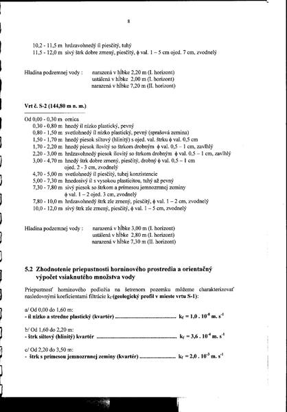

Ja mam v ruke ale hydrogeologicky prieskum, ktory mi nepride az tak zly.
Vedel by mi niekto poradit, ci je vhodne stavat dom na takomto pozemku? Chcem stavat iba obycany bungalov bez pivnice.
