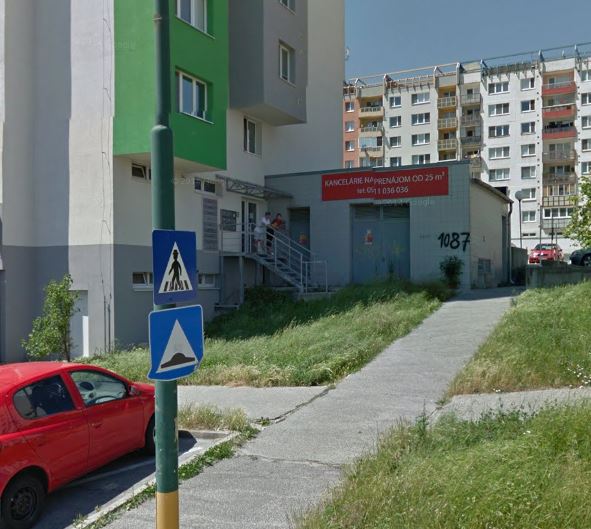

@budix My sme mali hneď vedľa kuchyne o poschodie nižšie v bytovke trafostanicu ... a žili sme tam 21 rokov. Nebadám na nikom z rodiny nijaké nezvyklé príznaky. Bzučanie sme nepočuli.
To okno nad strieškou bolo naše.
Ty máš trafostanicu vzdialenú 120 metrov - nie je čo riešiť.
