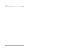

Dobry den, chcela by som sa spytat na jednu vec ohladom pozemku.
Zistili sme az pri vybavovani SP, ze v dosledku ROEP nam na nasom pozemku vznikol cip cca 21m stvorcovych z pozemku oproti cesty. Jeho umiestnenie je nestastne, je krizom cez sirku pozemku. Su tam traja vlastnici, a s jednym z tych vlastnikov su "rodinne problemy". V dosledku toho je "nemozne" sa s nim dohodnut na nejakom rieseni.
Chcem sa spytat, ci je niekde v zakone moznost, ze nam "musi" dovolit pristup na nas pozemok, kedze na tom kusku pozemku ma vlastnictvo len do 7m stvorcovych. Chceli by sme tam postavit dom.
Je to bez dohody neriesitelna situacia? Co by ste poradili?
