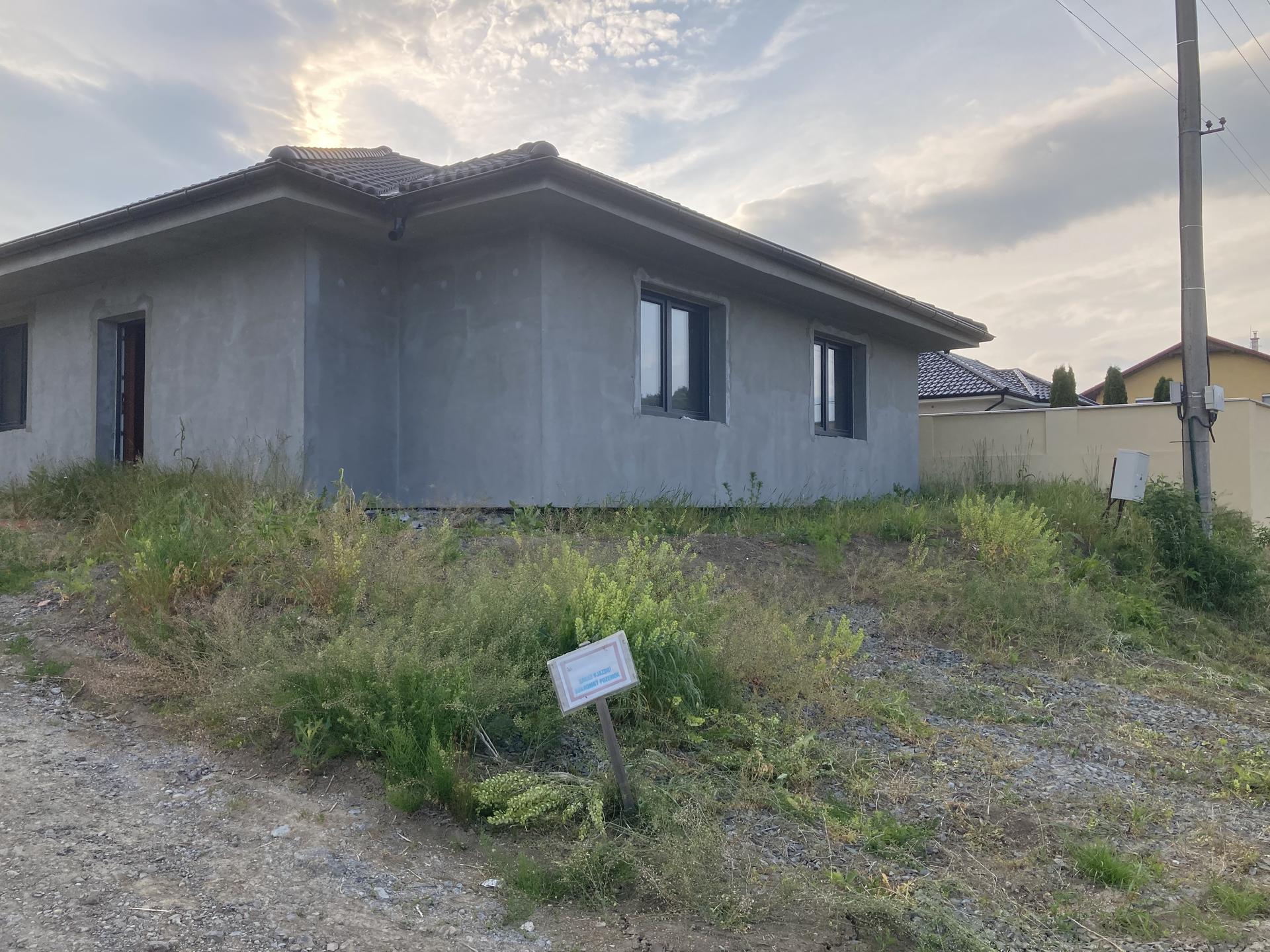

Ahojte rozmyslame nad kúpou domceku vid foto. Je v miernom svahu. Zozadu vyzera trosku “utopene” ale je to asi tym svahom ktory je alebo? Co si všímať pri kupe? Dakujem za info

@kristinatam MY na fotkách nevidíme, aký je nad domom kopec, či svah, aké je riziko prívalovej vody či zosuvu pôdy. Ty si to videla na mieste. Možno to nevieš sama posúdiť, ale ak si s týmto rizikom v pohode, tak si to kúp.
Čo si treba všímať? Všetko bežné veci - napr. či na dome nevlhnú múry, či nie sú niekde fľaky od vytopenia, aká je vodorovná izolácia. Najlepšie je vypýtať si projekt a skontrolovať, či bol dom postavený podľa projektu, či sú tam nejaké odchýlky.
Je dom skolaudovaný? Predpokladám, že ešte asi nie, nev&zerá byť natoľko dokončený, takže tej projekt by som pozrel detailne. A potom stavebné povolenie - aké sú tam dodatočné podmienky.
Ďalej - pred aj za domom vidím samé kamene. To je celý terén okolo domu taký kamenistý? Lebo na takom pozemku ti ani tráva nevyrastie, jedine burina. To budú dodatočné náklady na dovoz zeminy, aby si tam mohla mať trávu.
Cesta vyzerá, že je betónová. Je skolaudovaná a vysporiadaná? Komu patrí pozemok pod cestou? Je to obecné?
Píšeš o nejakom dome nad tvojím domom. Kade chodia oni na pozemok? Majú vlastnú prístupovú cestu? Alebo chodia cez tvoj pozemok.
Je tam kopec vecí, ktoré musíš zvážiť. Z dvoch fotiek ti my neporadíme, či je to v poriadku alebo nie.
A hlavne - spýtať sa, prečo to predávajú. Na 75% ti nepovedia pravdu, ale aspoň uvidíš, či si totálne vymýšľajú a treba za tým hľadať niečo, alebo naozaj majú nejaký pádny dôvod. Lebo ak niekto začne stavať a stavbu predá skôr, než sa nasťahuje, tak to je podozrivé - pokiaľ to nestavia na biznis. A ak to bolo na kšeft, tak si naozaj pozrieť, aké materiály použili. Či to nebolo len tak narýchlo zbúchané...

@kristinatam za mňa je dosť "utopený" v tom kopci. Dá sa to riešiť tak ako písal turbot, otázka je koľko miesta je za domom smerom do kopca. Aby si nestavala oporný múr blízko od obývačkového okna. Treba rátať s nákladmi navyše na úpravu exteriéru, "pekný" plot z 2 strán, oporný múrik z tretej strany. Otázka: kde budú parkovacie miesta? Na fotke je auto zaparkované tam, kde má byť terasa 🤔
@kristinatam za mna umiestnenie v pohode nebal by som sa stekajucej vody. Co ma ale neskutocne serie su tie zaklady absolutne absentujuca akakolvek tepelna izolacia. Hole DT na tom prdnuta doska a veselo sa zatepluje az od urovne dosky.
