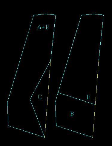

Planujeme kupit pozemok, ktory vlastnia dvaja vlastnici (A, B) vid prilozeny obrazok.
Chceli by sme odkupit cast susednej parcely (C). Vlastnik A nam preda celu svoju cast, vlastnik B by si cast chcel ponechat a to tak, ze by mal aj kus z prikupenej casti C.
Cize vysledkom by bola cast D (ktoru by som vlastnil ja) a cast B, ktora by ostala vo vlastnictve B.
Mam otazku, da sa toto vsetko zapisat do katastra na jeden krat? alebo je potrebne najprv odkupit cast C, zapisat a nasledne znova rozdelit na casti B a D a zapisat?
Cize ak zakupim cast C, musim ju najprv zapisat do katastra a az tak s nou mozem manipulovat? To vsak bude mat za nasledok opat zapis do katastra, ktory vlastne celkom zrusi prvy zapis.
Mam v tom gulas, vobec si nie som isty ako postupovat.
Parcela A+B ma rozlohu 827m2 a cast C ma 180m2.
Budem vdacny za kazdu radu.

Ak odkupim cast C, mozem s nou manipulovat bez toho aby to bolo zapisane v katastri? Ak ano, tak by to bolo OK.
Ak nie, by som ju musel kupit, zapisat a az tak dalej rozdelit a znovu zapisat do katastra. Ty padom by tam ten prvy zapis bol len zopar dni.
bez geometrickeho planu to do tej vyslednej podoby aj tak nedostanete. takze treba oslovit nejakeho geodeta a ten spravi geometricky plan v ktorom bude novonavrhovany stav ako na obrazku 2. vo vykaze vymer budu vycislene diely v m2 ktore pojdu od A+B a C ku B a D. len sa neviem teraz zamysliet nad tym ci potom bude stacit jedna zmluva alebo bude treba kupnu zmluvu a k tomu aj realnu delbu :-D
lahka cesta je kupit najprv C a podiel A, ak nieje roziko ze by si to niekto rozmyslel tak kludne jednou zmluvou od oboch - dat zapisat. potom spravit geometricky plan a realnu delbu s B. tento sposob je je aj "bezpecnejsi" ak by niekto "cukol". lebo na zaciatku do toho moc nevlozite - zmluvy a aj GP nieco stoji.
