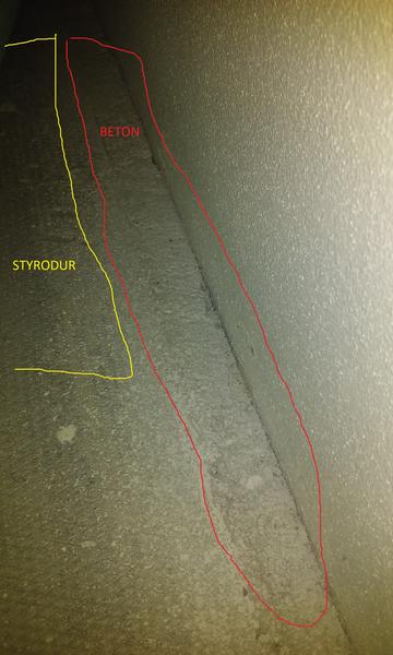

Je tam ešte jedna vec. Styrodur nejde tesne od steny. sem tam je tam vzduchová medzera až na základovú dosku a sem tam je tam dohádzané asi lepidlo alebo beton (viď fotky). V rohu je trojuholník betonu namiesto styroduru. Chcem sa spýtať, či to tak má byť..vlastne ako to má byť po krajoch. A či to môže spôsobovať rosenie plávajúcej podlahy v rohoch, čo sa nám cez zimu dialo.
Ďakujem za vaše názory a návrhy ako to opraviť a urobiť správne. Hlavná otázka je, pomôže proti tej zatuchline, keď budú dole lišty a bude sa tam poriadne vetrať, alebo treba iné úpravy? Čo s tým betonom po krajoch? Mám ho vysekať a dať tam radšej styrodur?

@stanno ten betón je tepelný most, zemina pod domom má aj cez leto teplotu okolo 10 stupňov a bez izolácie má túto teplotu aj betón, na ktorom sa potom zráža vzdušná vlhkosť, betón určite vyrýpať a nahradiť polystyrénom, pokiaľ možno čo najhrubším aký výška miestnosti dovolí
@ragnar takze vyrypat vsade beton a nahradit styrodurom min. do tej vysky ako je teraz (5cm) ak nechcem davat von celu podlahu (nateraz). Ten styrodur prilepiť čím? A nechať od steny nejakú medzeru, či na tesno, alebo čím to vyplniť po stenu?
@stanno ano presne tak, ako núdzové riešenie by to mohlo fungovať, a žiadne špáry nenechávaj, práve všetky vyplň PUR penou nech je to ako jeden celok, 5 cm je biedna izolácia ale vždy lepšie ako betón
@ragnar PUR penu akú mam dať? nízkoexpanznu? veľmi Ti ďakujem za rady. A potom, ak by som celu podlahu v buducnosti vyberal? aké riešenie by prichádzalo do úvahy?
@stanno nizkoexpanzná bude OK, a potom to budeš musieť riešiť ako v starých domoch, vyrýpať podkladový betón, vykopať zeminu, dať nový podkladový betón nižšie, urobiť vaňu z hydroizolácie, naskladať polystyrén a potom poter
