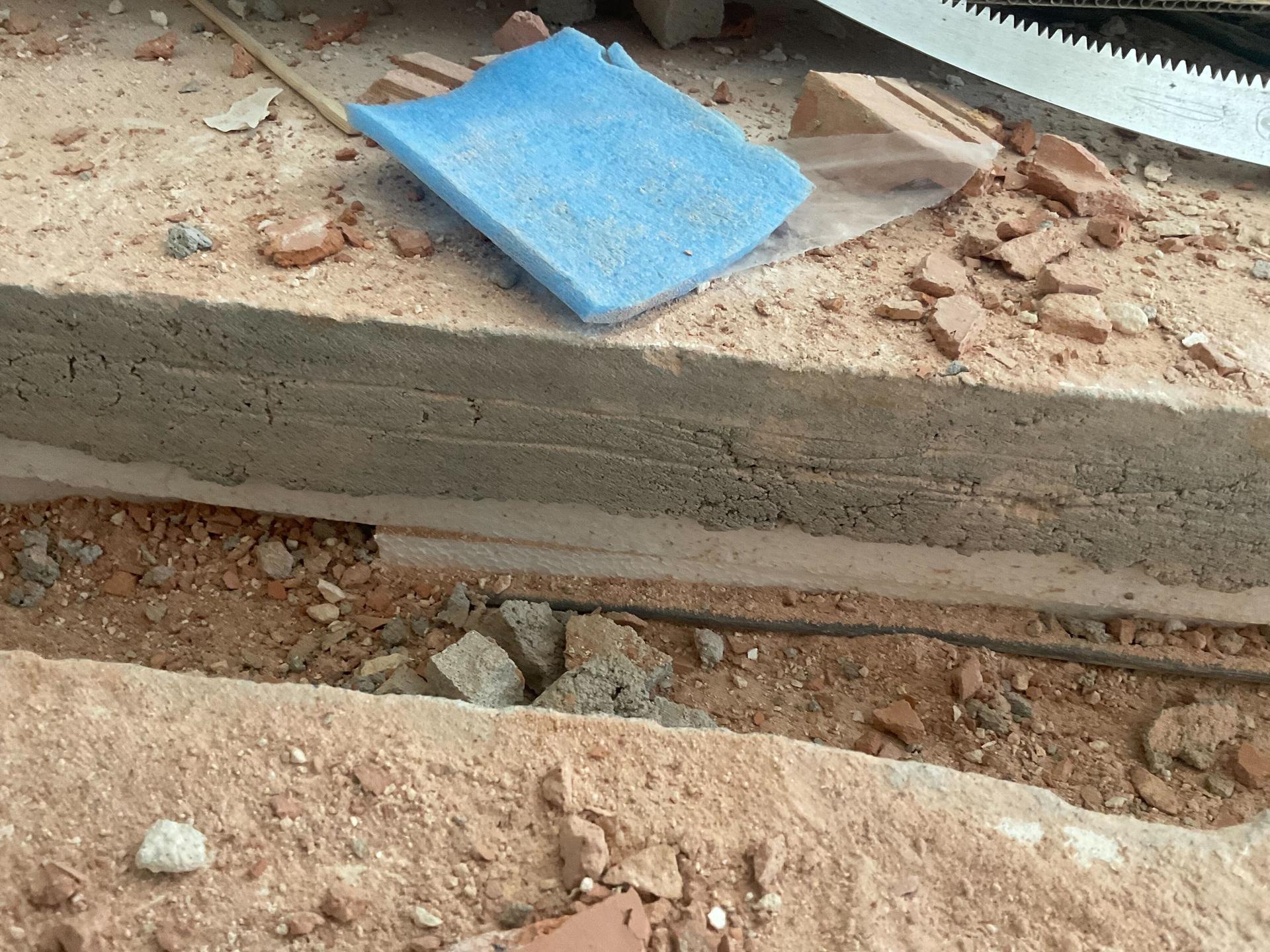

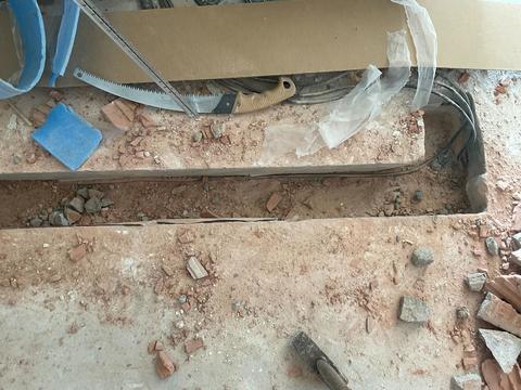

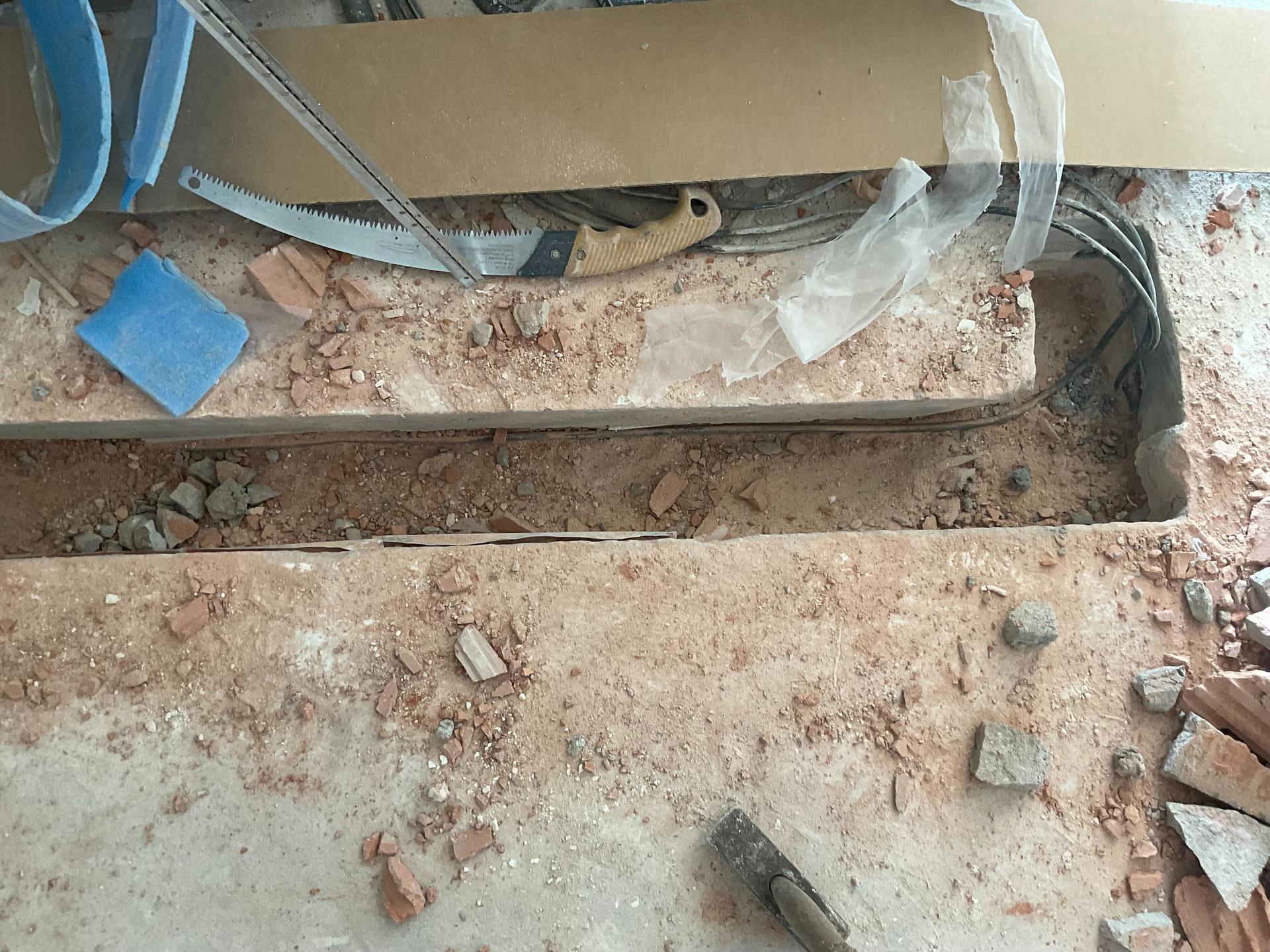

Zdravím, čím by bolo najlepšie vyplniť medzeru po tehlovej priečke? Hĺbka zhruba 12cm, jedna strana poteru má podlahové vykurovanie, plus uvažujem nad mikrocementovou podlahou. Šupnúť tam rovno betón? Vďaka za rady.
dookola je polystyren a beton. Co tak tam supnut polystyren a beton?
Dobrý deň, ako spodnú vrstvu odporúčame uložiť podlahový polystyrén EPS 100 rovnakej hrúbky, ako je pri podlahovom vykurovaní. Zvyšok vyplniť betónom s vyššou pevnosťou v tlaku KREISEL CRETEOSTANDART 990 B30. Pri tenkovrstvej povrchovej úprave formou mikrocement a pod., hrozí tvorba mikrotrhlín v spoji vypĺňového betónu s pôvodným, z dôvodu necelistvosti plochy. Na podlahy na oddeľovacej podložke to však nebude mať žiadny vplyv.
@kreisel zošívanie so živicou po vyplneni betónom vzhľadom na tu plochu, tvar a podlahové vykurovanie na jednej strane poteru asi nie je to dobrý napad alebo... Tých mikrotrhlín sa obávam.
@samuel7 Je to jedna z možností, ale tam riziko poškodenia kúrenia a nie je záruka, že to bude fungovať. Na trhu existuje aj živica na zošívanie bez použití spôn. Možno to bude fungovať, ale riziko tvorby trhlín je tu stále
