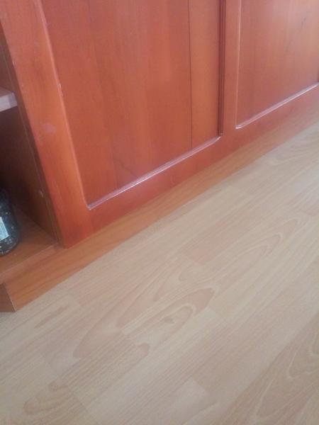

Dobry den ,kupili sme byt a chceli by sme vymenit plavajucu podlahu.Problem je ze kuchynska linka aj vstavane skrine na chodbe su osadene na podlahe.Kuchynu a skrine menit neplanujeme.Viete poradit?
@martina226 Tak ten kredenc odtiahni a ked das podlahu daj ho naspat. Skrina je trosku zlozitejsia, budes musiet aj skutkovat.
@sysell tak to nie je kredenc ale cela rohova kuchyna 😂
@martina226 tak ju rozoberies a znova poskladas. Nie je to sice zabavna robota, ale zas ani jadrova fyzika. Dveja zrucni chlapi to rozoberu za dve hodky, poskladaju tiez. Okolo skrine mozes dat podlahu, ale teda tie detaily budu musiet byt spravene setsakramentsky precizne aby to nevyzeralo ako fuserina
Myslim si, ze inu moznost ako kuchynu rozlozit a poskladat naspat mat nebudes. Novu podlahu nemas sancu nadpojit na tu, co tam je. To sa vam nepodari, takze len tak ze nabytok rozoberies
skriňu jedine rozobrať alebo len položiť novú podlahu na starú a poriadne sa s tým pohrať s výsekmi.. prípadne niečim prekryť spoj.. čo sa kuchyni týka.. ten spodný sokel nieje náhodou rozoberatelný? ak je linka na nohách tak je možné že ten sokel je rozoberatelný a dá sa vycvaknúť z úchytov
Musis to vyriesit jak chlap a sice..zavolaj firmu nato,aby si neposkodil skrinu aj kuchynu.
@martina226 mozes to spravit ako moji svokrovci. Skoncili s dlazbou pred skrinou,lebo vsak to by bolo treba skrinu odtiahnut a prelozit a na co by to robili :-D to iste v kuchyni. Plavacka konci pred linkou. Prvykrat v zivote som take nieco videla a to je svokor murar. Aj keby som mesiac mala prekladat skrine,tak ich prelozim,rozmontujem. Ved to robis na dlhe roky a nech to uz nejako vyzera,ked do toho clovek investuje peniaze.
