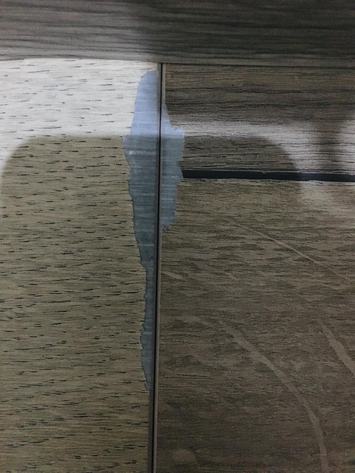

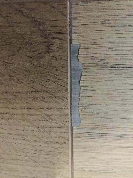

Také odlupovania aké sú na fotkách o pár príspevkov vyššie, toto nemáme.

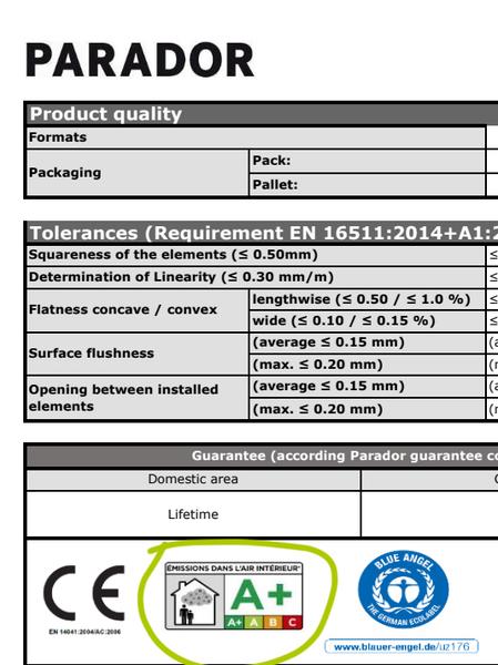

Ak chcete mať istotu, kúpte si podlahu testovanú na emisie VOC (volatile organic compound / prchavé organické zlúčeniny), kde hľadajte v technickom liste piktogram ako je nižšie na obrázku. Teda s hodnotou A+, ktorá značí, že výrobok emituje veľmi málo alebo vôbec. Hodnotenie sa pohybuje od A+ po C, niektoré podlahy ho neuvádzajú.
Lepené dielce ľahšie vymeníte, to je fakt. Z klikových systémov odporúčame SPC kompozit, ktorý má nízky tepelný odpor (u našej SPC podlahy značky PARADOR je to len 0,024 m²K/W)
