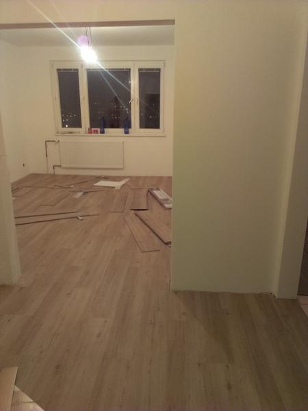

my mame na cca 40m2 vinylovu klikaciu podlahu, vhodnu aj do kupelne - Tarkett Starfloor Click 50, odtien Soft Oak Beige
je to teplejsie a tichsie na chodzu....stolar s pomocnikom ked montovali kuchynu a lezali na zemi sa pytali co je to za podlahu ze je tepla:)

@vierunaka a predtym nez sme robili podlahy sme vyrovnavali podlahu nivelizacnou hmotou...a aj podlozka pod vinyl musi ist specialna ta stala okolo 160e na tu plochu 40m2...a podlaha sa musi cistit PH neutralnymi cisticmi (napr Ajax alebo Frosch su PH neutralne) resp. pripravkami vhodnymi na pvc (Umy a Alex ma teraz novinku, cistic na laminat, vinyl a korok)....na tieto podlahy sa nesmu pouzivat lestice
