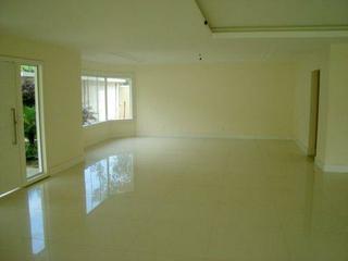

http://www.modrastrecha.sk/fotoblog/k...
tu najdes viacero fotiek s dlazbou... napr. aj hned prva... polozila by som ju rovno , tak ako na fotke.. efekt je super... ;-)
mozno sa na trhu medzicasom nieco zmenilo, ja som to sledovala asi 3 roky nazad. Ked ja ti neviem, videla som obkladacky uplne blizko seba normalne vysparovane a vobec to nevyzeralo pekne, tie 3 mm tomu asi treba.

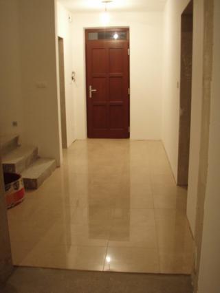

Babenky a čo 30 stupnový uhol.To nám poradili v jednom obchode a je to super.V zahraničí tú pokládku dávajú už roky to len tu nijaký majster nepozná :-( Skoro žiadny odpad a na krivé steny priam ideálne :-) 60x60 v takom uhle priam bomba.Neverila som,ale je to tak. ;-)
@donya dakujem uz sme kupili 60x60 a vy to mate ako ulozene 3 cele v strede a po krajoch kusky? velmi to nevidim inak pekne to vyzera uz aby aj nasa bola polozena :-N
