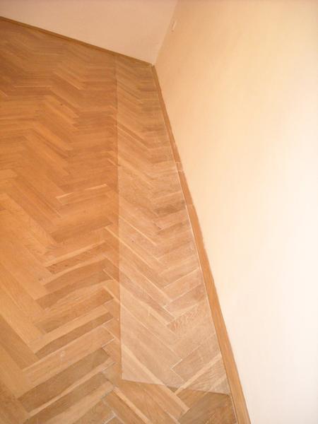

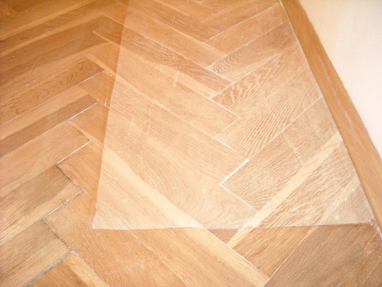

 V byte mame drevene parkety, ktore boli pred nejakym casom zbrusene a nalakovane. Po odstraneni skrine sme zistili ze pod skrinou to nebolo spravene a ostal tam nedokonceny kus.
Je tu niekto, kto by vedel tento maly kusok spravit - zbrusit, nalakovat?

 @miriska001 Dobrý deň, miesto je možné lokálne vybrúsiť a potom dodatočne nalakovať, ale bude to stále vidno ako inú plochu. Preto jednoznačne odporúčam prebrúsiť celú plochu na novo a prelakovať. Pokiaľ by sa tento pás robil po pôvodnej renovácii s odstupom cca 1 - 2 mesiace, tak by to bolo ltt OK a bolo by to znesiteľné. Ale s väčším odstupom času ten rozdiel bude vidieť. Jednoducho tam bude pekný pás renovovanej podlahy a to hneď v spojení tej staršej renovácie. Takže urobte celú izbu.
