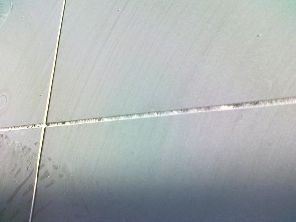

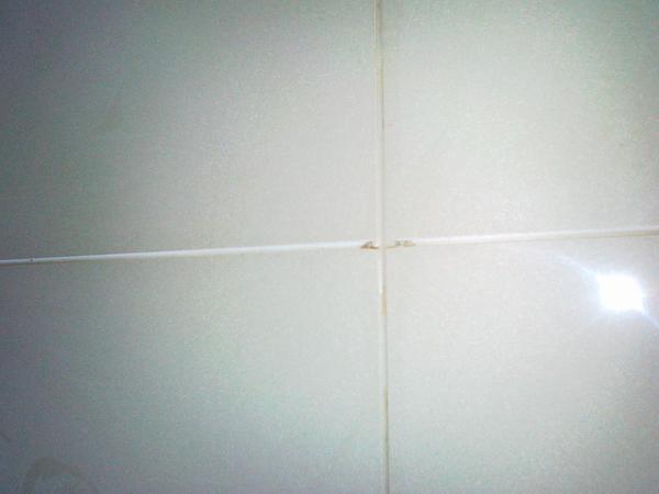

 Ahojte. Vcera som bola pozriet, ako nam na dome polozili a vysparovali dlazbu a cakalo ma taketo prekvapenie - kuk foto. Je to vysparovane kvalitne? To ma byt sparovka takato "strapata", hrbolata, porovita? Teda vyzera to strasne a ked na to zasviet slnko :-/. Dlazba nie je umyta na fotke. Ako mate vysparovanu dlazbu vy? Ja som chcela, aby ta dlazba posobila so sparovkou ako jeden celok, ale mne sa zda, ze je sparovka moc hlboko. Nesparuje sa to az povrch? Volali sme obkladacovi, ze nie sme spokojni s vysparovanim, dnes sa pride na to pozriet, da sa to este opravit? Na druhej foto je miesto, kde sa spaja silikon so sparovkou, tiez to nevyzera dobre.

 to nie je dobré, možno vyškrbať a nanovo vyšpárovať...

 rychlo zoberte noz na koberce a vysparajte to, kym to este ide a neni to uplne suche a tvrde... aj my sme vysparovavali sparovku, len nesedela farba, obkladač sa sekol, nedal to , co sme chceli... takze nanovo... je to pipilacka , ale ide to. Takto vyzerať sparovka nema.

 opravu necham na obkladaca, dufam, ze s tym nebude mat problem...som zvedava, co na to povie on ... vybrali sme jedneho z tych "drahsich" ale teda mam pocit, ze ja by som to vysparovala krajsie :-/ a v akej vyske ma byt sparovka? na tej prvej foto vidno, ze je dost hlboko, resp. ju na tej "vertikálnej" skare ani nevidno, posobi to z istého uhla, akoby tam ani nebola. To sa takto sparuje?

 @mimik9911 budem milo prekvapená, ked ti to vyšparká....myslím si, že zoberie kýblik a bude nanášať na toto hotové daľšiu vrstvu....aj my sme reklamovali špárovanie a iba to nanovo dotrel....zatiaľ je to v pohode....treba pri nich stáť......a pozerať na prsty...

 @mimik9911 takto sa nešpáruje..., nedaj sa odbiť, že nech to urobí ten, kto to skritizoval.

 @mimik9911 ale bud pri nom, ci to naozaj vyšpara.. da sa to, tak nech sa snazi, ked je babrak.
