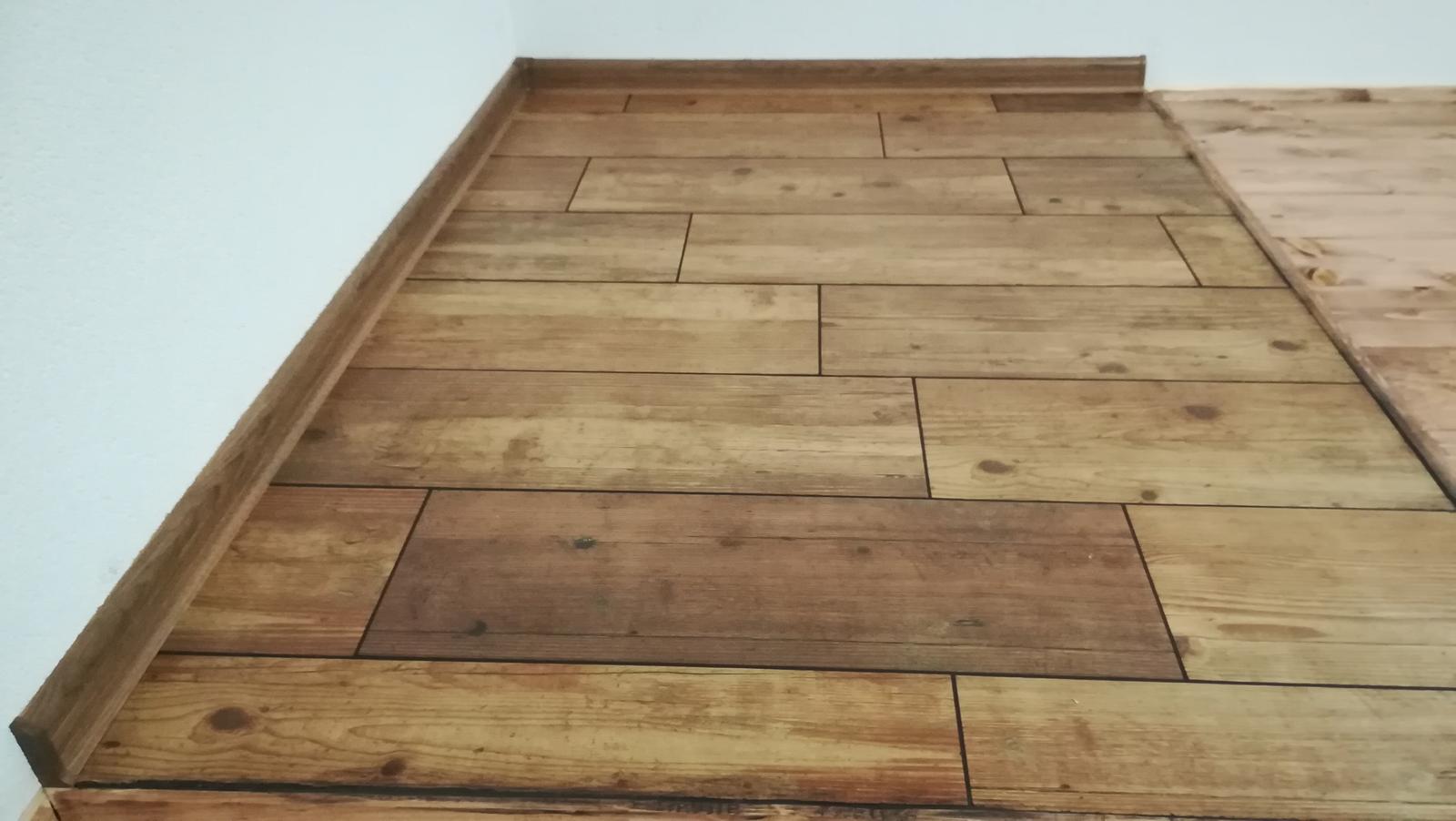

@matko291 presne tú tmavohnedá dlažbu som dával aj ja. Meranti roble. Bol som po ňu v PL za 12€/m2. Je veľmi pekná (aj ty si ju pekne položil).
