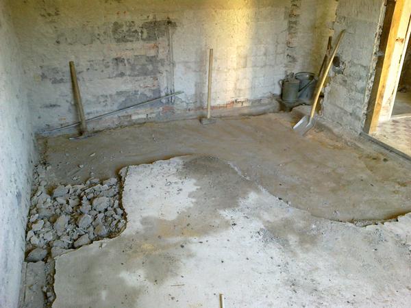

Na prvom obrazku je izba, ktora je asi 1m nad urovnou, beton som dal prec, na spodu je uz len hlina. Preto to chcem odizolovat a zateplit zospodu dat do tej izby plavajucu... V muroch je stara izolacia, ktora by sa mohla napojit. Ako by ste odporucali vrstvit to aj s cm. Na vrchu by mala byt dlazba. Cast izby bude kupelna.

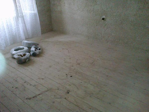

Na druhom a tretom obrazku je drevena podlaha pod ktorou je skvara resp piesok a deka. Pod izbami su pivnice. Planujem dat podlahy von, osetrit ich naterom, namiesto skvary dat izolaciu, naspat drevene laty a tak plavajucu podlahu. Co vy nato???

Tu je skutočne veľa možností. Asi najpodstatnejšie je dôkladné prepojenie izolácie stien s novou hydroizoláciou. Ja uvediem niečo iné: GEO - IPA - JUTA - PS - KRIPIZOL (mol) - anhydrid - parotesná vrstva - podložka - plávačka
Ale ako povedal aj kolega - je kvantum možností a mnoho ich bude správnych
my riesime na dome podobny problem. Tiez sme najprv vybrali vsetko vnutro domu, cize dosky, stary beton, zeminu a napokon skaly a teraz sa snazime prist na to, ako to zateplit co najlepsie. Viem, ze teraz, ked sme vsetko vybrali, ide tam davat najprv makadan, drenazne rury, aby podlaha dychala, potom to zabetonujeme, potom dame karirohoze10-ku, aby nam beton pekne drzal, potom dame izolaciu a liatu podlahu. Dufam, ze to spravime spravne a bez komplikacii.
