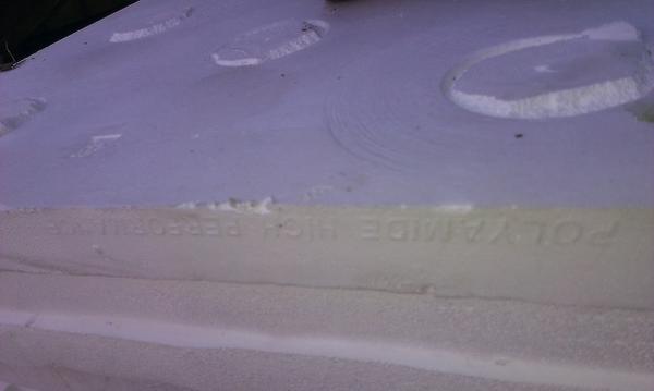

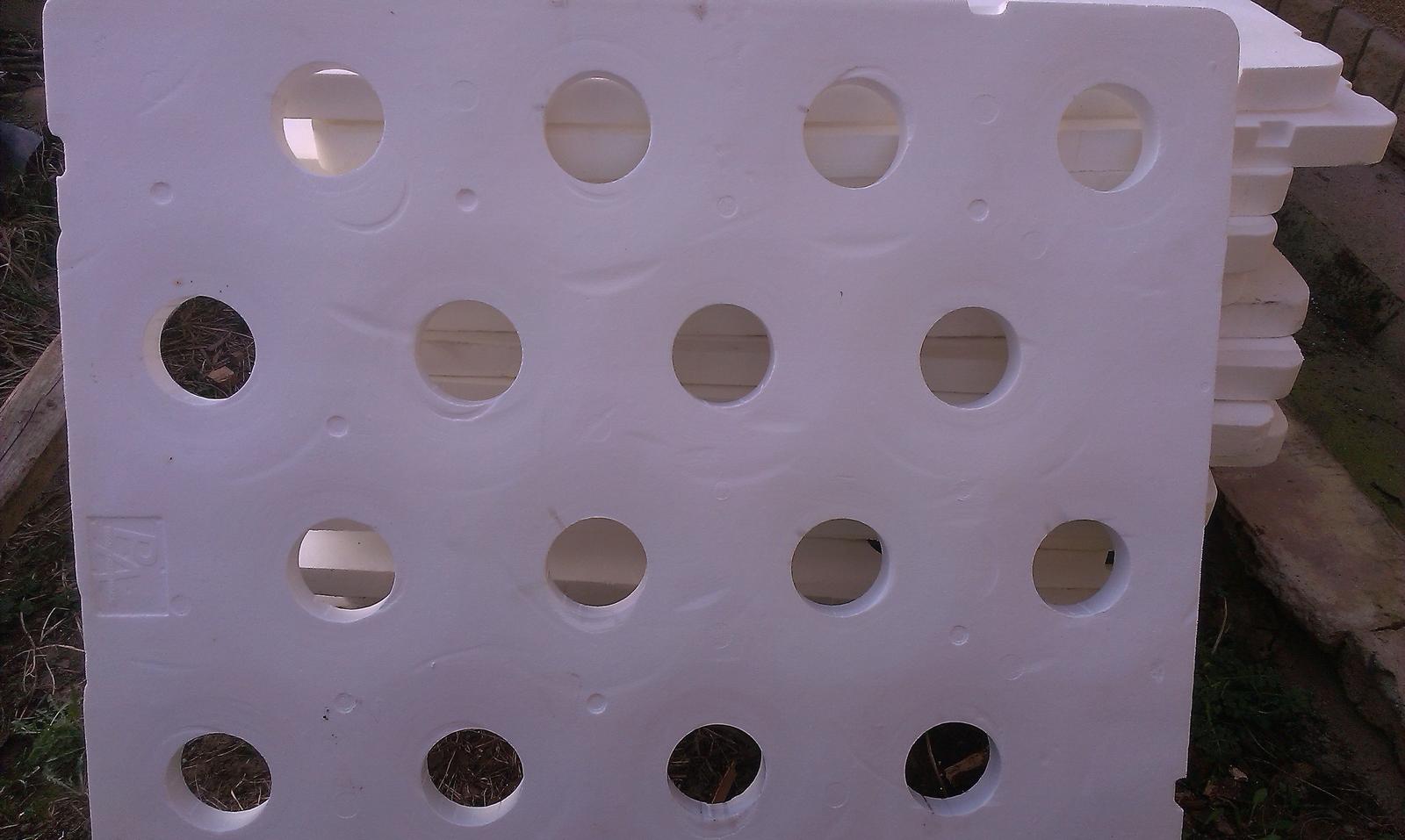

 Podarilo sa mi zohnat zadarmo polyamidove /pricom som si dodnes myslel ze je to klasicky polystyren emoticon platne 1x1,2 m s dierami, ktore som si povyplnal, a chcem ich pouzit do podlahy pod potery namiesto polystyrenu.Je to dost tvrdy material, zda sa ze tvrdsi ako podlahovy eps, takze po tejto stranke nemam obavy, len mi ide o tepelne vlastnosti, pripadne nejake ine, ktore som nikde nenasiel. Ci sa tu najde niekto kto by mi vedel poradit o vhodnosti pouzitia tohto materialu do podlahy. Dakujem

 Polyamid je oproti eps odolnejsi voci posobeniu chemikalii a tiez odolava lepsie vyssim teplotam. V priemysle sa pouziva pri transporte roznych dielov. Odolnost proti stlaceniu treba vyskusat.

 Rad sa hras na pokusneho kralika ? emoticon Aky to ma mat prinos ?

 @stowasser
@majkoj Pevnost sa zda byt dost vysoka, urcite vyssia ako u podlahového EPS. A aky to ma mat prinos emoticon no taky ze usetrim 3,5 eura za m2 takze pri cca 95m2 je to docela prínos si myslim emoticon

 @johny14 no dobre, aj EPS100S ma nosnost cca 3t/m2 pre 1 percentne stlacenie. Toto vidis ako problem, preto potrebujes experimentovat ? emoticon. Sam uznavas, ze nepoznas vlastnosti toho materialu , ale mas pocit ze usetris nejakych 400€ ? Ano v teorii mozno, ale mozno v praxi prerobis daleko viac ak to nevyjde.

 @majkoj ja v tom nevidim ziadny risk, pevnost a stalost je pravdepodobne vyssia ako u eps a tepelne vlastnosti budu zrovnatelne, takze no problem, ci co takého nepredvidatelneho by sa mohlo stat emoticon
