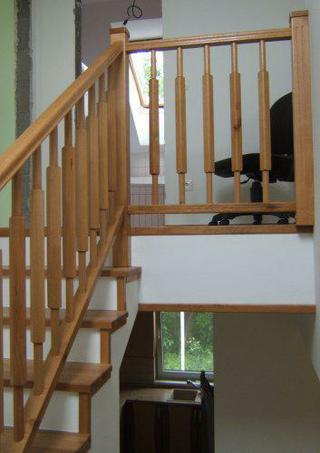

Ahojte, chcel by som sa Vas spytat, aky je postup pri moreni a lakovani zabradlia ku vnutornym schodom. Idem si poskladat jednoduche bukove zabradlie t.j. dva hlavne stlpiky spojene madlom a medzi nimi viacero mensich stlpikov. Mam si cele zabradlie najskor zmontovat dokopy a potom ho namorit ako jden kus alebo radsej popredu namorit osobitne kazdu cast? Zabradlie bude na podobnom principe ako na obrazku nizsie. Vopred Dakujem.
samozrejme kus po kuse, niekde kde nanarobis moc bordelu. Morenim zmontovaneho si len prirobis kopu zbytocnych prekazok, moze sa ti stat, ze nejaku plochu zabudnes natriet a o tom, ze aj pri najvacsej opatrnosti zabordelis vsetko okolo (a moridla byvaju obzvlast pritulne ku kazdemu povrchu) ani nehovoriac. Keby uz bolo zmontovane, tak sa neda inac ako na mieste ale ked je este per partes naco si pridavat zbytocne starosti

Ak chceš moriť, tak jednoznačne po kuse jednotlivo. Počítam, že ideš moriť prvý krát, tak je dobré si vybrať moridlo, ktoré sa rýchlo nevpíja, alebo nevysychá. Doporučoval by som ti moridlá na vodnej báze. Keď už budeš mať vybrané moridlo, ešte pred morením sa (len u buku) drevo natiera inpregnátom proti nežiadúcim fľakom (inpregnovať môžeš, ale nemusíš).
Najjednoduchšie morenie je morenie pomocou penovej špongie. Moridlo treba nanášať rovnomerne, po nanesení môžeš pozotierať prebytočné moridlo,aby ti tam nevznikli fľaky. Keď ti moridlo poriadne uschne, môžeš nanášať lak. Po každom nanášaní nechaj kus preschnúť. Medzi lakovaním treba kusy opatrne prebrúsiť do hladka, pozor aby si neprebrúsil moridlo. Lakuj min 2x.
Ako vidíš na fotke, výplne sú vrtané do madiel. Treba si zohnať vrták v priemere stlpyka výplne. Ak bude zábradlie montované na schodoch (v stúpaní), zožeň si vrták so stredovým vodiacim vrtáčikom.

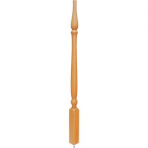

@pepasino Ahoj, dakujem za info a mozem sa Ta este spytat na jednu vec a sice na zabradlie, ako je na obrazku vyssie pouzijem ako vypln drevene stlpiky - hore gulate na zapustenie, ale dole je hranol 5x5cm, vid. obr. nizsie. Vrch zapustim (vrtak 25-ka). Co sa tyka spodku, mozem na spojenie so ''spodnym madlom'' pouzit tiple a zalepit? A stacia 8-cky tiple alebo dat radsej 10-nky ci 12-ky? To ''spodne madlo'' mam hrube 4cm. Potom ked to budem morit a lakovat, v miestach lepenia tonecham ciste, ze? Dakujem za pomoc.
@dzonko1 ahoj, pozerám že si mi písal už skôr,
Do výplňových stlpykov navrtaj 12 typle a zalep. Madlá kľudne namor aj nalakuj. Do vyvrtaných dier 12, 25mm, nanes lep a poskladaj všetko dohromady.
