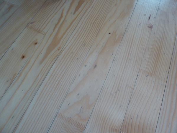

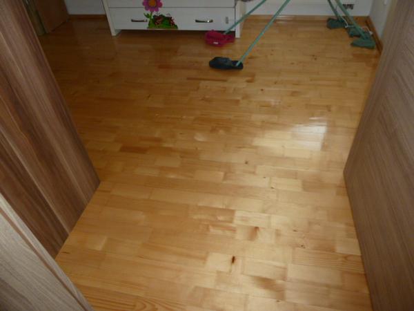

 @mpedro Dobry den, pripajam slubene fotky. Ta prva je fotena pri kuchynskom stole (tam najviac vidno preliaciny, ktore vzniknu po pade co i len troska tahsej veci). Dalsie su fotene v izbach.
23. mar 2014 o 23:01  •  už býva v dome  • Odpovedz  •  Páči sa mi to

 takto to vyzera velmi pekne.Aký lak ste použili?
24. mar 2014 o 06:32  • Odpovedz  •  Páči sa mi to

 @tomyzv Dakujem. To vazne neviem, nejaky trojzlozkovy. Vyzera dobre, ale uprimne, len chvilu. Vdaka tomu, ze drevo je makke, tak je dost poobijana. Ak by som mala ist znova do drevenych podlah, tak len do tvrdeho dreva a to by ma uz vyslo tak, ako klasicka drevena klikacia podlaha, co je ovela jednoduchsie na pokladanie ako palubovka emoticon
