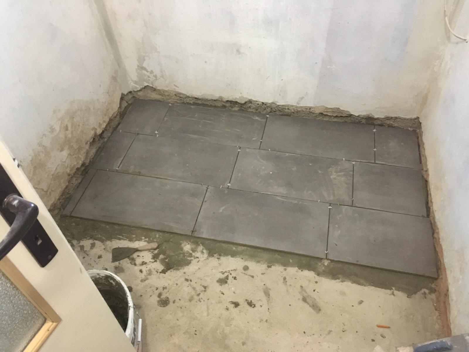

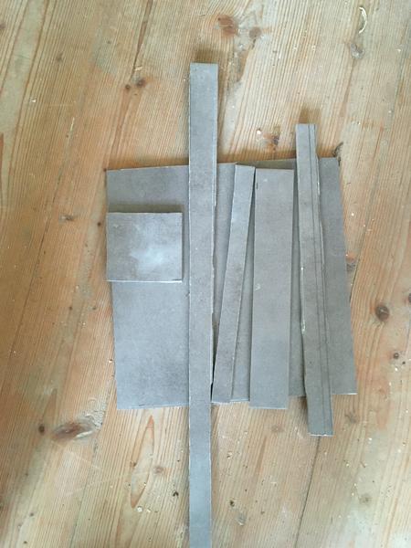

Na chalupe som v komore namiesto linolea dal dlažbu. Rozmer miestnosti je taký, že mi doň vyšli akurát tri balenia dlažby (výpredajové, viac nemali :-) ). A to som ešte zabudol na sokle (doladil som inou dlažbou, nevadí, komora :-) ). A v jednom kúte ešte komín. No, kreslil som dlho, až mi to vyšlo nejako takto...
