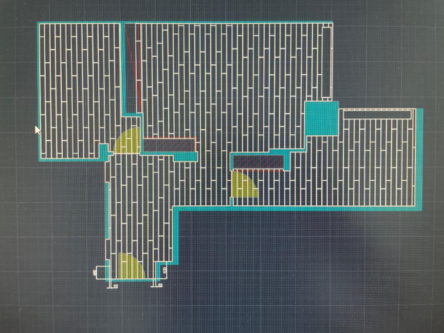

 Co sa moze stat ked nedame dilataciu nad 8m? Chceli by sme polozit obyvacku s kuchynou a chodbou vkuse.
Dlzka obyvacky z kuchynou je 9,4metra a dlzka obyvacka chodba cca 9,8 metra. Dilatacia by esteticky vyzerala velmi zle . Izby su dilatovane.
Prosim, nepiste mi rady kam umiestnit dilataciu, ale skor moznosti ako sa jej vyhnut.
Dakujem za kazdu radu

 @katka8855 to zavisi od tvaru a toho kde bude nabytok. Nejake stvorce a obdlzniky problem nebudu. Ale npr nejake L ci T problematicke byt moze. Otec si nedal povedat a urobil sa mu krasny hrbol. Pozrel som si tvoj podorys a povedal by som, ze obyvacka a kuchyna problem nebudu, chodbu by som osobne ale oddilatoval.
29. dec 2015 o 09:56  • Odpovedz  •  Páči sa mi to

 @katka8855 predpokladam, ze poter je dilatovany. Obyvacka kuchyna, obyvacka chodba by som dal.
29. dec 2015 o 10:36  • Odpovedz  •  Páči sa mi to
